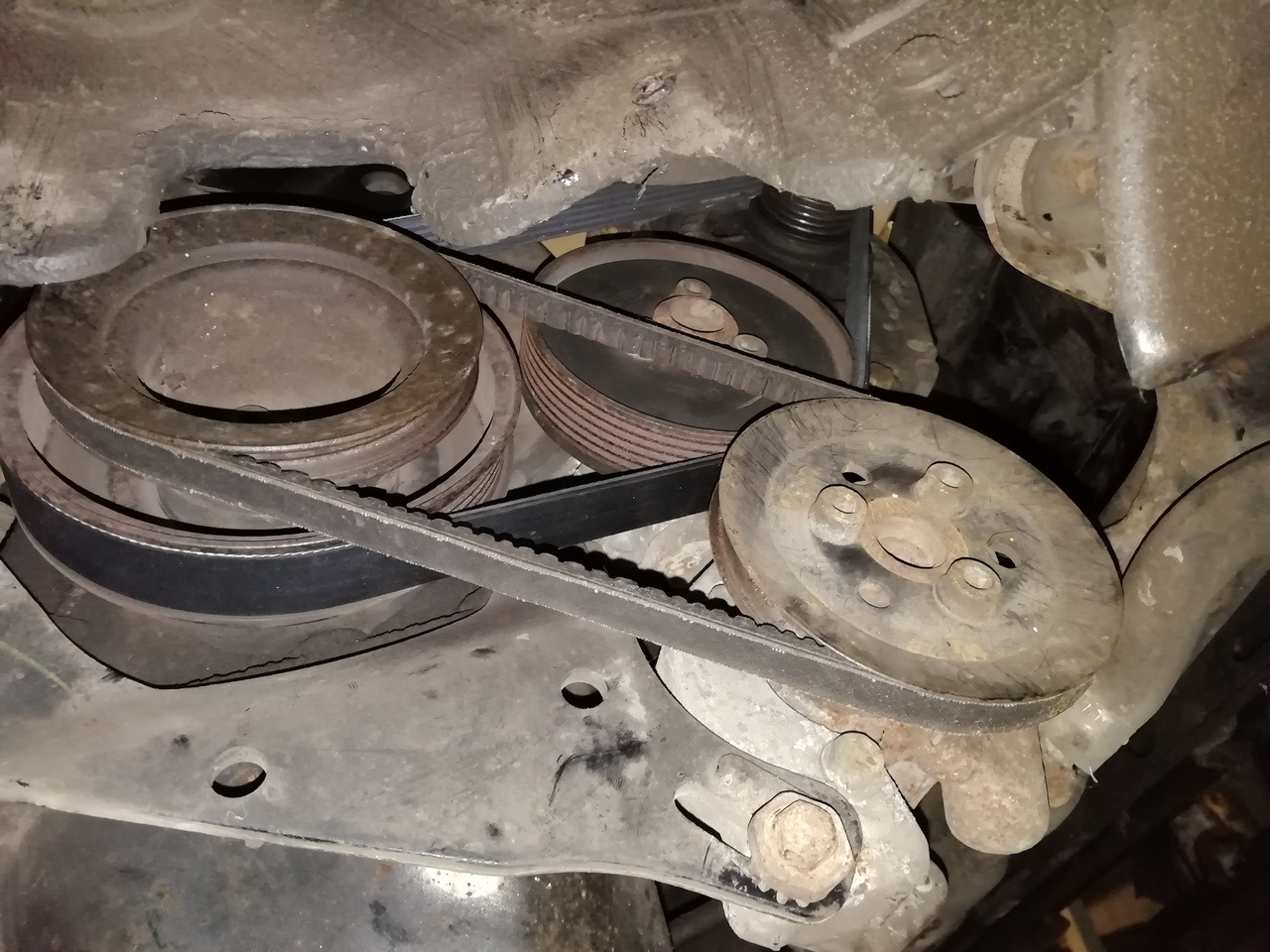

Здравствуйте ,подскажите как верно будет установлен ремень?
А то я в заблуждении.....
Мил человек, на бескондейке генератор с пружиной самонатяжки, которая толкает его вверх. И, что в этом случае натянется по первой картинке?
Опять же, не смущает по первой картинке, что ремень с односторонними ручьями?
В смысле одностороннем ручьями
А почему тогда ,шкив помпы без ручьём?
По первой картинке против часовой помпу будет вращать,а на второй по часовой
По часовой вращение ,завихрение крылача слабже выглядят так как вскользь будет проходить
Не пойму,как верно будет вращение

Если честно, я забыл, как правильно...
Но, руки помнят, что, чтобы скинуть ремень, надо до упора отжать гену вниз.
В конце концов, длина ремня не позволит тебе поставить его неправильно.
Но, ведь есть же поиск:
Не помню.... Логика твоя понятна, но, в системе "завихрения" лишние не нужны, поток должен быть как можно более ламинарным.
Вот честно я не понял про односторонние ручьи
Что там и там по внутренней стороне ремня идут ручьи
Только на втором фото на шкиву помпы от времени терлись бороздочки от ручьев
А так то с нова это шкив гладкий
На старой помпе лепестки крылача имеют такое же направление как и на новой,только чуть формой другие,а направление такое же
Они бы протерлись, если бы ремень бегал по шкиву гладкой стороной?...
В конце концов, ну, попробуй поставить ремень по первой картинке. А потом напиши сюда, получилось, иль нет...
Да с обратки бежит ,я шланг прочищал, был забит
Перегибаю его пузырьков нет в бачке расширительном,антифриз не уходит
Да сегодня попробую обязательно переставить ремень
Ну веть ремень Грм огибает гладкой стороной натяжной ролик и не простирается же
При чем тут ремень ГРМ? Мы говорим о ремне генератора. На бескондейном (а, может, и на кондейном тоже, этого я не знаю) он односторонний. Я пытался сказать, что, если бы он вставал, как по первой твоей фотке, и бегал по шкиву помпы гладкой стороной - набеал бы он дорожки на шкиве?
А помпу ты купил только верхнюю часть, корпус не менял? Если так, возможно, твоя проблема из за большого зазора между крыльчаткой и корпусом.
В конце концов, скачай книгу в разделе документации по обслуживанию и ремонту своего авто, или В4, там такие вещи точно будут описаны, не в одной, так в другой, их там полно.
Только помпу купив.
Если бы поставить ремень как по второму фото,то от времени набил бы ручьи
Я просто хотел знать если есть такое фото установки ремня приводов ,то и может имеет места быть,а может у меня не правильно установлен ,машиной третей месяц владею ,может предыдущей владелец не так его установил и как вообще он ездил я не могу знать
Но у меня установлен ремень через низ ,помпа вращается по часовой стрелке
Машина не кипит ,но и тепла нет ,только на оборотах ,вот я и думаю может не хватает давления помпы если вращение по часовой?
Хотел услышать ,может у кого то был такой вариант установки ремня ?
Судя по крыльчатке,помпа должна крутится по часовой и не иначе.Ищи проблемы в другом.
