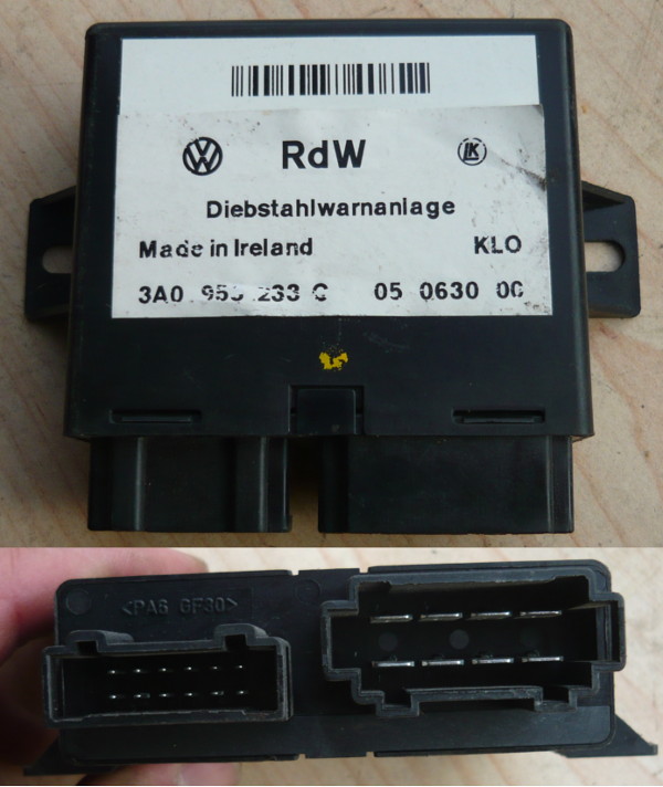

Под торпедо, слева от БРП, у стенки, есть сервисный модуль заводской противоугонки? Там релюхи рвут соединение 15-й шины на ЭБУ, на бензонасос и на стартёр тоже, по моему. На ногах этих реле бывают трещины пайки.Движок шепчет заводится с пол пина все целое на катушки
Еще этот модуль дает задержку выключения света в салоне после покидания авто.
