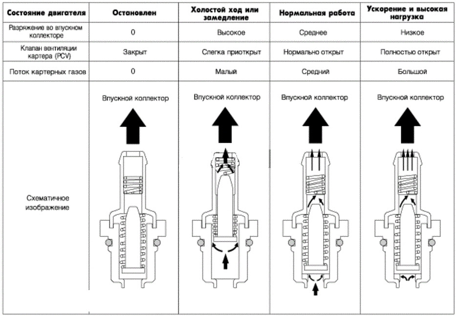

Пропусков зажигания в 15-16 группе всё по нулям!Сделал следующие работы;почистил клапан EGR(он давно уже не работал)причина того что он не проходил адаптацию была в проводке!+12 отсутствовал на фишке и приэтом ЕБУ никаких ошибок по нему не выдавал((немного двигатель поправился после адаптации EGR,но не до конца.Сегодня решил ещё раз проверить клапан ВКГ и что вы думаете?!))при пережатии злощастной маленькой трубочки от впускного коллектора двигатель заработал ровно как не в чём не бывало! Патрубок в сборе с трубкой новый!Но почему-то там утечка картерных газов во впуск!На видео немец об этом и говарил!когда приходит "капут"диофрагма то выскакивает ошибка P0172!Вот теперь думаю как решить эту проблему!если новая гофра не решила значит надо её удалять и ставить маслоотделитель от Hunday!Что скажите?

можешь клапан поставить и от другой авто, главное ,чтоб он работал

Я так понял в этих двигателях принудительная вентиляция картерных газов?А если сделать с выходом в атмосферу?какие будут последствия?вот к примеру так Отвод картерных газов от впуска или маслопомойка на BFQ (Часть 2) — Skoda Octavia, 1.6 л., 2008 года на DRIVE2

ставь хоть от газели уловитель сепаратор с клапаном и будет тебе счастье ..
скажу только , что на мазуде матрешке сей клапан и сидит ниже и не доставляет майонезом и мозги не делает

Вот от такого будет толк?
Красное и Белое названия ,как у алколавок в РФ...пробуй узнаем.. чесно яб выбрал нечто посолиднее пусть из газели. но оригинальное
