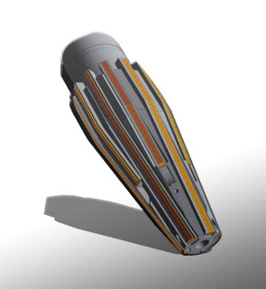

Оставлю как есть сам развернуть втулки не смогу да и нечем. В нашем городе не нашел кто сможет. Соберу так.Ну не знаю.я бы оставил как есть.развернуть втулки не так просто.и все равно это будет на глаз.
Если найдешь регулируемую развертку , можешь попробовать
