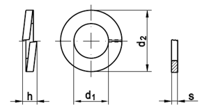

Гровер (недопустимо так говорить с технической точки зрения***) - страшная сила! :)
Согласно ГОСТу 27017, названия «шайба Гровера», «гровер», «гроверка» — являются недопустимыми синонимами термина «пружинная шайба» и не должны применяться во всех видах документации и литературы, входящих в сферу действия стандартизации или использующих результаты этой деятельности.

Кстати, по DIN пружинные шайбы признаны не только неэффективными, но и даже вредными Мол, с ними опасность самооткручивания возрастает.
