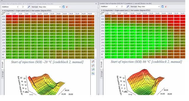

Фил-2000 написал(а):Прикольно, всё как в бензинках с УОЗ, окромя самых низких оборотов.
Но, это картинки про угол опережения впрыска, а не про "ведро соляры"...![]()
Haz1kkk написал(а):Вот очень интересные и информативные картинки. Это с ALH http://images.vfl.ru/ii/1543953449/36729cff/24473484_m.jpg

Haz1kkk написал(а):Фил посмотри , при минус 30 на 280 оборотах наливает 40 мг, а при 100 градусах - 15 мг на тех же оборотах . Вот и весь секрет
Это 3я картинка
Saulius написал(а):Но при отключённом датчике ДПКВ на холодную тоже заводится, а ведь комп обороты тогда не видит B) . Карта эта не заводки, а поддержания оборотов.

Haz1kkk написал(а):Прям заводится ?)
Saulius написал(а):У тебя же АФН. Проверь B) . Думаю, сильно удивишся.
Haz1kkk написал(а):Я нигде не писал что это карта заводки !
Saulius написал(а):Но вопрос был про заводку. Я ведь не зря про "Квадрат" Малевича упомянул.
