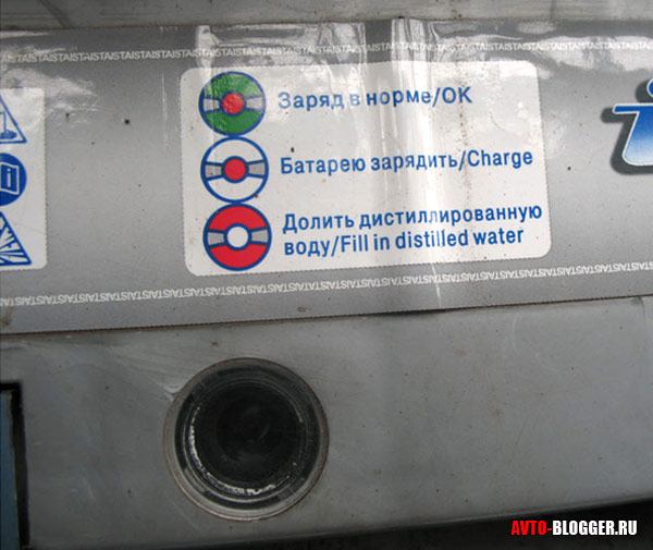

Но что интересно, глазок на акуме горел зеленым когда он 10.7В показывал.

Ничо, что " глазок " плотность показывает? И что поплавок часто застревает на этой зелёной отметке?
Плотность то да, но с разрядом плотность понижается вроде как.
А у илюхиного аккума глазок должен быть белый, красный или зелёный. А он у него чёрный! o_O
Засох.... Скоро отвалится!
Илюх, 10,7В - это или аккуму кобзда, или генатору кобзда, или РН кобзда, или проводке совсем кобзда, или вообще всему кобзда-кобздовая....
