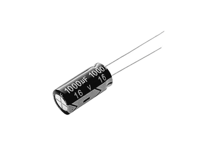

Corporation написал(а):в осциллографе Н313 чем можно заменить конденсаторы типа К50-6 и К50-7, которые имеют емкость 20 мкФ и 500 мкФ ? Простые электролиты маленькие за 4 рубля годятся (аналогичные по емкости и напряжению)?
UVM написал(а):Если под обычными имеется в виду оксидные электролитические конденсаторы, то это они же и есть.
Главное напряжение их чтобы не было ниже, выше можно. И выбирать лучше с серебристой или золотистой маркировкой, они позиционируются как с низким ESR, а значит как минимум с хорошим качеством.
Corporation написал(а):Меня смущает этот момент, потому что приобретенный электролит раз в 30 по объему (габаритному) меньше конденсатора К50-6.
Corporation написал(а):Еще сразу вопрос кину: у меня есть прибор для замера емкость конденсаторов. Если выпаянные старые конденсаторы будут соответствовать их номинальной емкости, то лучше оставить их или поставить китайские? Китайские уже куплены, емкость практически полностью соответствует маркировке.
Corporation написал(а):К50-7 интересно впаян. Корпус подключен зачем-то к дорожкам платы - к минусу другого конденсатора. Соответственно на китайских конденсаторах корпус уже не подключить. Что делать?
Corporation написал(а):Заменил все конденсаторы, кроме одного самого большого. При включении запахло. Один резистор очень сильно нагрелся и почернел.
Емкости всех снятых старых конденсаторов чуть больше объявленной.
Проверил - полярности конденсаторов не напутал. В чем может быть дело?
