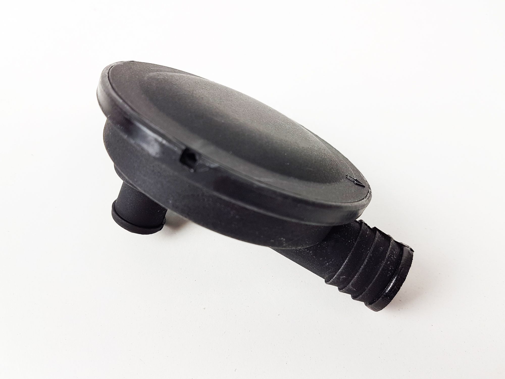

Такой вопрос теперь: когда у меня всё это случилось в пути (скорость примерно 30 была), и машина встала, при открытии капота я увидел что у клапана отвода воздуха из картера (074129101) отлетела крышка и диафрагма как будто взорвалась, то есть вылезла наружу. Наверное от переизбытка газов?
Так вот, у меня вопрос, это скорее последствие смещения тайминга или причина? Напомню, что тайминг сбился из-за того что натяжной ролик ремня тнвд (с двумя стрелочками) как будто вылетел из паза, но при этом болт был затянут хорошо, и весь ролик держался крепко (как он мог из паза вылететь - загадка).
Возможно ли то, что поломка этого клапана это была причина сдвига тайминга?
Перед этим я дня два хорошенько газовал, чтобы всю сажу выгнать из системы, так как был техосмотр (проверка на плотность/прозрачность чёрного дыма при резких оборотах). Возможно, его порвало тогда, так как 2 года назад тоже после такого прогазовки заметил что крышка клапана немного приоткрыта (клапан я заменил на новый потом).
Клапан менять нужно точно, но в этих краях доставка займёт неделю, а ехать надо 1500-2000 км (вариант ждать неделю тоже рассматриваю).
Сильно ли критичен этот клапан?

Из-за нарушения тайминга клапан не ломается. Или клапан такой был или поставили его криво. Сомнительно, что порвало из-за повышенных катрерных газов . Были бы сильно повышенные- то не прошли бы тех осмотр по причине дымления (dumušana).
Без клапана масло будет лететь на улицу.
Не должно.в клапанной есть маслоотделитель.
Синяя изолента в помощь и едь куда угодно
Под жестянкой есть сетка и лабириинт
