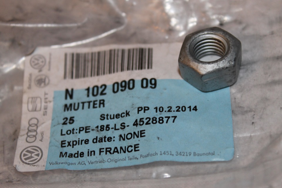

Такое?

А вот та гайка, которая по ЕТКА туда идёт. Нихрена она не обмедненная ни разу!! Оцинкованная, да, но цинк - сгорит... Но, с довольно длинной резьбой, ажно 6 витков.
И чё делать?....
