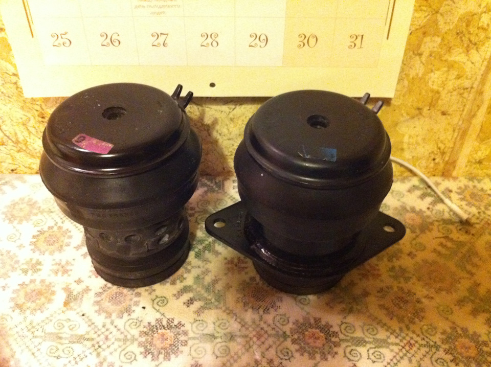

Пошла детонация на кузов. Решил менять все подушки. Дело это муторное! Не так подберешь и мучайся...
Вот переднюю почти подобрал. Хочу гидро
Corteco 21651934
или СВАГ? Они в одной цене.
По задним вообще сплошной туман. Ткните носом. плиз...кто что ставил. Желательно марки и номерки)
Ставил сваг на гольф оч дубовые , переднюю и левую брал бу оригинал
Corteco 21651934
Дим, кортеко - говно совсем. Сейчас все говно. Я из штатов заказал себе переднюю оригинал за около 6 тыс с доставкой. Еще не ставил.
Если задние визуально в норме, не рваные - не трогай. Основной вклад в вибрации на кузов вносит передняя.
Оригинал б/у маслонаполненые. Остальные жесткие. Имхо.
А мне кажется основная вибрация это левая опора
Выбора нет! Или Кортеко или СВАГ. Есть еще Sasic 9001926
но она обычная, не гидро и вообще непонятная)
Их вроде две гидро, третья резино-механическая
Передняя и правая
СВАГ не рекомендую.
За Пассат не скажу,но у меня на гольфике по заводу гидроопора только задняя левая-та что на КПП,остальны-просто резина.
Что интересно-у меня были несколько передних б.у. ВАГовских опор-так вот,несмотря на различные парномера они одинаковы по геометрии !Более того-сама резинка по геометрии точно такая же как в правой задней !:unknw:
СВАГ не рекомендую.
Прикольно! Никто ничего не рекомендует, а ездить мне)))
Это тебе повезло)
Cпасибо за ссылку ! :good: Многие так и делают-у меня сын на дизельной Венте просто из 2-х собрал одну,отрезав и подложив резиновое кольцо чтобы убрать просаженность.
Исхожу из личного опыта по резино-металлическим поделкам в коробочке этого пр-ля:unknw:А если порекомендую-то что,они станут качественнее что ли ?!
