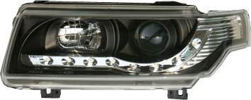

И так задолбали меня они! Китайские, отпесоченные фары Депо, с болтающимися отражателями...куда то заныканные корректоры - остались только фишки)
Решил я делать свет. Без всяких пацанских ксенонов, но чтоб светили!
Выбора на Б4 как всегда нет. Родную Хеллу не хочу.
Только два варианта...
Серебро:
Черные:
Воткнуть в ближний линзы и радоваться.
Но какой вариант лучше?
Серебро где-то как-то(
Черные имхо прикольней, но америкозаглушки прийдется греть, снимать стекло, красить в черный, клеить...гимор и жалко их\
Что посоветуете?
Hella в хорошем состоянии,даже в 25 летнем возрасте будет светит лучше чем эти пацакские линзы и ангельские глазки.
Езжай на разбор и покупай б/у Hella,не делай машину похожую на клоуна.Ты же стремишся ставить оригинал на машину,так вот ставь родные фары.

Я не вижу родных б/у в отличном состоянии. Все то стекла меняют, то отражатели красят.
Новые стОят космос.
Нормальный свет был у в4, ну по крайней мере по меркам 15 летней давности

Нормально деповские светят, при условии исправной проводки и хороших ламп. :good: :good: :good:
Единственный косяк, это дохлый корпус, крепления отлетают на раз.
При дохлой проводке и новая хелла будет светить хреново.

Были у меня на зелёном jom а-ля Ауди. Ближний ещё нормально с линзами (но нужна обязательно омывайка фар, иначе сразу кранты колпаку верхнему), а вот дальнего как будто нет вообще. Не стоят они тех денег (я за 14 покупал). Говно в общем. Лучше хэллы всё равно ничего не найдешь на В4. Депо отстой.
