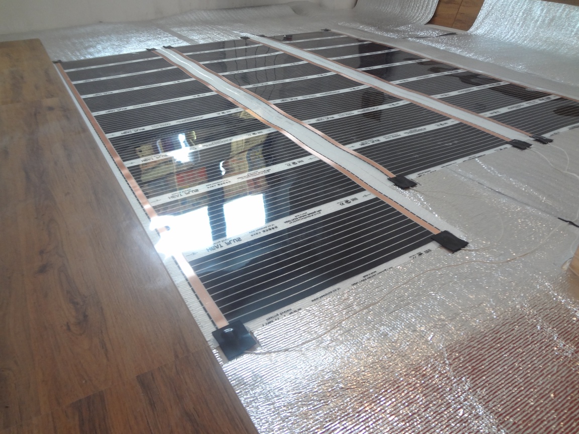

Инфракрасную пленку и карбоновые стержни можно использовать под ковролин, линолеум, ламинат и дерево, т. е. под те материалы, которые хорошо накапливают тепло и постепенно отдают его в окружающее пространство.

Кажется у нас в саду есть Каркасный дом, с Электро теплым полом как единственное отопление ... насколько я знаю особых жалоб на "Шикуеш" нету. Вполне экономично ...
Инфракрасный вариант очень интересен ...
