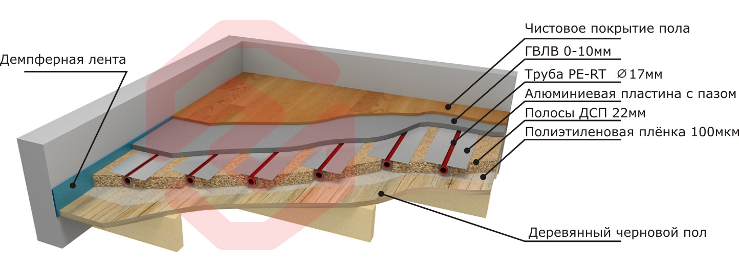

Теплый пол Вижу вот так

теплый пол для лучшей эффективности должен быть в стяжке ~50 мм.
и греть вверх, а не подвал.
Ну Фольгоизол положить вместо пленки ...
Не хочу стяжку ...

труба 16мм стяжка не менее 40мм
а самый класс это на ДСП сверху пенопласт наклеить скажем 25-50мм
и на него стяжку.

С теплым полом, да .. ее ложим поверх чернового пола, и нет проблем. Двух зайцев убиваем положив фольгоизол ..
