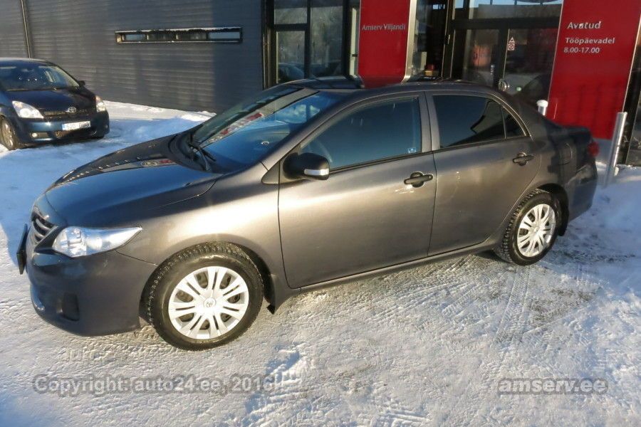

королла седан 1,6 2012 года 97 кВт надо поменять тормозные колодки.
а какие колодки??? открыл каталог, толком итойоты этой не нашел.
такая же, или хороший каталог где посмотреть

У тя рестаил ...
http://www.japancats.ru/toyota/?carvin=JTNBV58E102024900
В ссылке мой вин код .. вбиваеш свой и вуаля
Из фирм советую Нишинбо
Ну или Айсин - оригинал.
у тебя перед и зад дисковые?
вроде зад еще дицки небольшие а передок здоровые, колеса стоят штатные на 16"

Тормоза дисковые вкруг .
Размеры не скажу, покупаю по каталогу, по екзисту аналоги ..

с короллой как то не ясно.
ладено может колесо откручу.
точнее спрошу, если все равно лизинг в этом году заканчивается, так может и скинет, тогда можно ничего не менять, на ней за все время масло меняли 2 или 3 раза. и все
Спереди сдоровые, взади мелкие .. колодки и диски ..
Бошевские не знаю .. у нас все пользуют японо-корейские производители ..
NIBK счас у меня - скрипят падлы ..
Пока пробега 72000км ничего не скрипит а вот колодки поутертые.
Лизинг до конца лета.
Пробег будет 90000км
Я предложил не париться и еще погонять
Но тогда надо вложиться в колодки и большую обслугу а так можно доездить и взять другой пепелац .
Этому реальная цена будет 8000евро
Оригинальные колодки не плохие .. но дорого ...
есть без лейбла Тойота - Айсин. тоже самое, чуть дешевле было ..
Смотря для чего машина ... мне то до пенсии ... потому стараюсь технически лучше перебдеть чем недобдеть ..

Машина используется как ТС. единственное.
другого нет, и другог транспорта тоже нет.
деревня.
