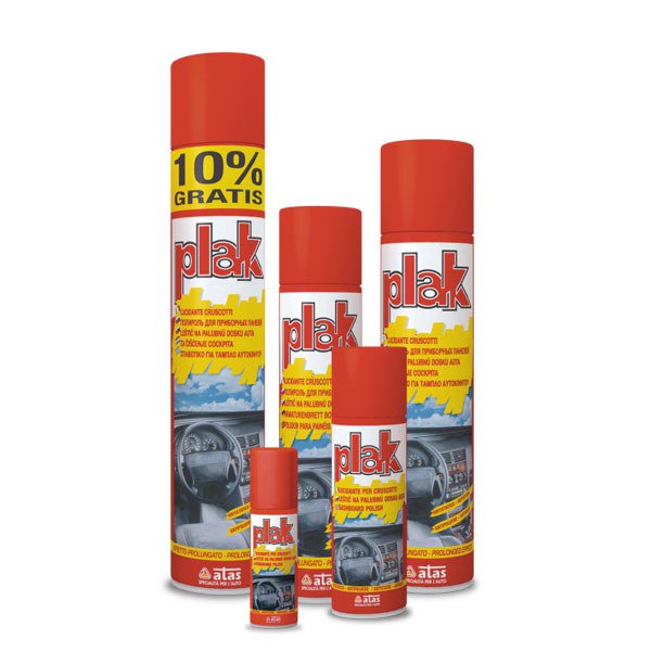

Фтопку эфир, польский полироль PLAK :good:
Мягонько заводит!
скоро поеду закупаться, так покупать полироль?
