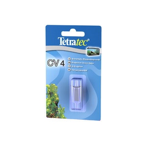

ищи вакуумметр и сам всё поймешь., по описанным симптомам это недостаток вакуума в системе, т.е. где -то идет подсос... слабое место штуцер с тандемника, далее вакуумный ресивер, а в самой опе стоит ещё и бело-черный обратный клапан, только вчера сам его оттуда достал (отработал он своё) и вместо него вкорячил клапан для воздухоснабжения аквариума (временно шобы ехала)
это который на схеме?
У меня он под номером 3, в твоем случае думаю тоже самое ....

черно/белый в резиновой оболочке, работает как нипель... если время будет сфотаю выложу....
cфотал -
сам недавно вычищал вакуумную систему от управления ЕГР и его тоже выкинул ибо не работает, поставил клапан TETRA который для аквариумов :LOL: :LOL: :LOL: работает... :good:
А как ты понял что он не работает ? Я у себя черз ваг ком в базовых проверяю, слышно что щелкает, и в 3гр, только вот значения фактические иногда занижены где то 5-10 единиц.
снял его и дунул :) см.фото выше...
и клапан управления ЕГР вернул в эл.цепь ибо ругается на обрыв и опять же не едет...
теперь все в норме --- поехало :drive: :good:
Этот клапан на езду автомобиля вообще не влияет.Он нужен только лишь,для срабатывания закрытия(открытия) заслонки в клапане ЕГР.У кого заглушена система ЕГР с помощью Рэс пайп ,то он вообще там не нужен
