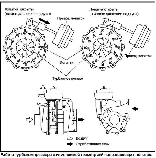

mechanik написал(а):
да как то не до шуток совсем, глядя на ролик выходит что при закрытых (сомкнутых) лопатках ОГ летят мимо крыльчатки...
Почему-то я то же к этому же выводу пришел, глядя на разобранную турбину. :LOL:
При низких оборотах и малом количестве выхлоп. газов лопатки закрываются, тем самым заставляя сильнее вращать колесо турбины. При одинаковом потоке газов если их пустить через маленькое отверстие, то скорость потока увеличится. Откройте дома кран с водой и прижмите пальцем отверстие на половину, это тот-же эфект. На втором видео это и видно. :drinks:
Чем сильнее закрыты лопатки, тем выше СКОРОСТЬ прохождения выхлопных газов, а, значит, и турбина крутится быстрее.
на этой картинке четко видно, что при закрытых (сомкнутых) лопатках поток ОГ летит мимо крыльчатки, т.е. если шток актуатора поздно открывает лопатки, то машина не едет примерно до 2500-3000 об./мин
геометрия придумана для сглаживания турбоямы (!) т.е. особо спорить тут не о чем ...
Мы все тут говорим об одном и том же, но тема то про другое, про то что ARLуша с низов не едет совсем :drive: :unsure:
