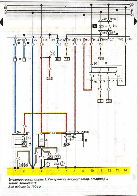

Может в генераторе на обмотку возбуждения постоянно подается напряжение

...Может в генераторе на обмотку возбуждения постоянно подается напряжение
А что ты в последний раз читал о работе генератора ?
Умничать не надо Да знаю как он работает прекрасно Что на обмотку возбуждения подается напряжение с реле регулятора а на него ест -но с замка зажигания Я уже склонен думать что может каким то иным способом на обм ген.возбуждения подается напряжение Короче это тоже абсурт но ничего не греется ВОТ что самое главное
Если не можешь больше подсказать вариантов то лучше помолчи
Ну-ка,а теперь со схемой повтори
