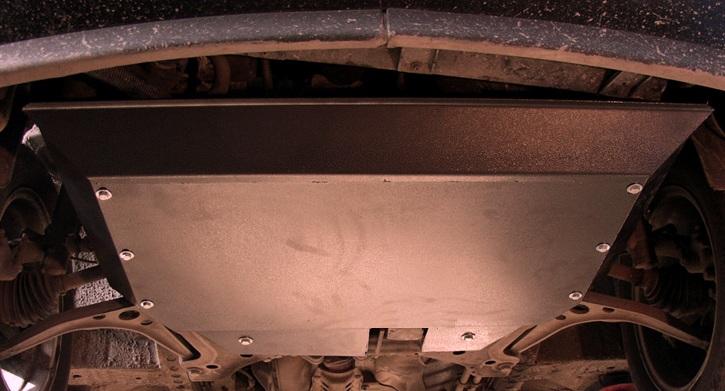

завтра еду защиту движка новую ставить...старую выкинул ибо разогнуть ее в первоначальный размер - нереально:)
ставлю такую FORGE SHOP -
отзывы напишу..
По мне не шаран интересный а ты :LOL:
Сам предохранитель не нашёл, а на шарика гонишь :LOL: :LOL: :LOL:
А чем я хуже Сереги))) да верно,сам криворукий,иногда подтупливаю-бывает.
Защиту поставил, зазор между картером и защитой больше чем на предыдущей,только вырез под опору кпп меньше- болт упирается в защиту.придется болгаркой немного доработать вырез в защите)) а так по толщине и весу вполне достойный экземпляр. Весь крепеж подошел без проблем.

На вектре было такое, что некий выступ на защите был, и в момент приземления, он пробил картера поддон. Правда, выступ был на защите, а не наоборот. Однако, задумайся.
Серега, там до поддона 2,5-3 см так что за поддон я спокоен, упиралось в болт крепежки КПП :hat:
