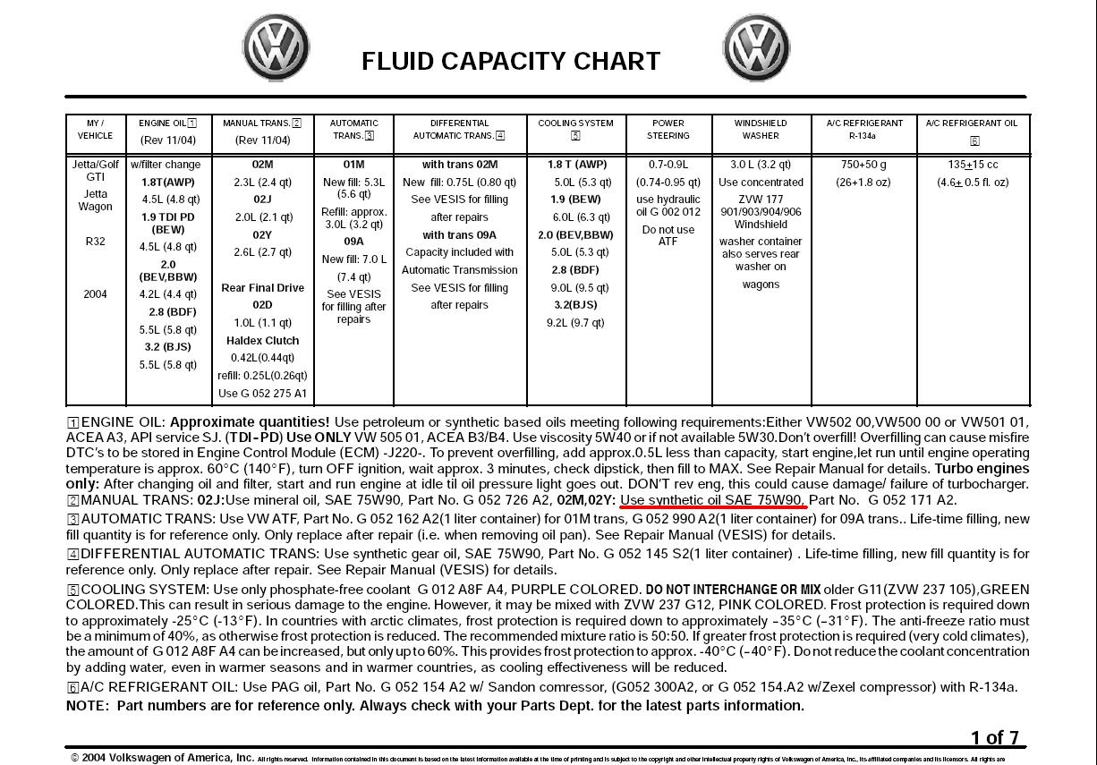

А какая спецификация оригинального масла G05 217 1A2 ? Что-то я не найду однозначного ответа. В Elsa что-то не нашел.
тогда попробуй поискать в ЕТКЕ и гугл тебе в помощь в подборке масла
Piligrim написал(а):
не факт что использование масла такойже вязкости но не предназначеного для данной кпп будет положительно влиять может просто перестать переключаться передачи.на ренушных кпп так и происходит если масло не елф то 2-3 мес. И передачи перестают переключаться
Человек про спецификацию конкретного масла спрашивал, а не про производителя! :rtfm:
ЗЫ. Рано-Гавно! :LOL:
Блин, сейчас нет эльзы под руками, но что-то мне кажется я там видел спецификацию 75w. Да и подбор масел у мировых брендов не дает однозначного ответа.
Ликви моли
рекомендует GL4+(GL-4/GL-5) 75W-90
А фукс API GL-4 SAE 75W
Короче, все больше склоняюсь взять оригинал :)
Кстати у ликви рекомендуемое масло с артикулом 3979 похоже поставляется (а может и производится) только в Россию, а 4434 - точно такое же, но для Европы и ценнег почти как у оригинала. Что это, маркетинговый ход или масло для "наших" условий?
