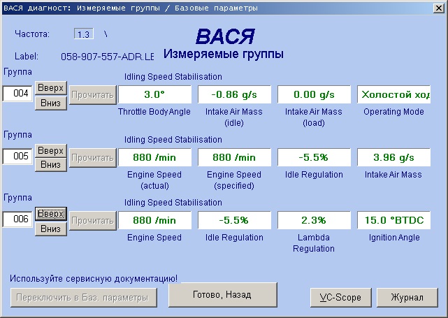

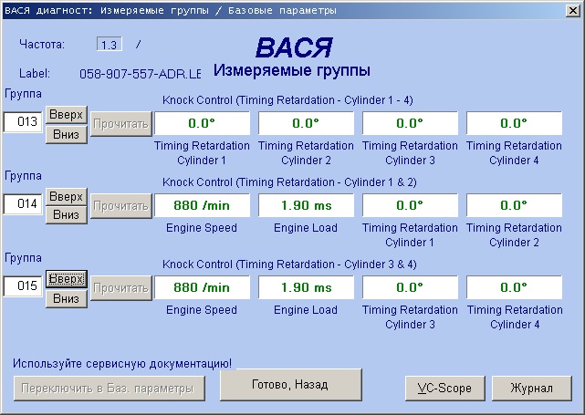

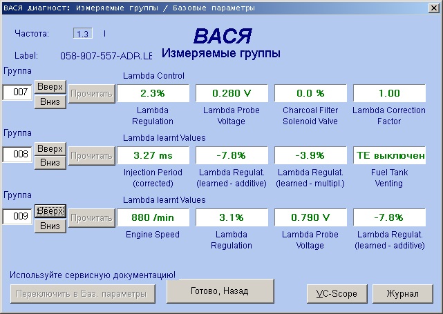

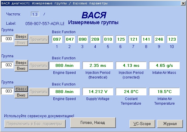

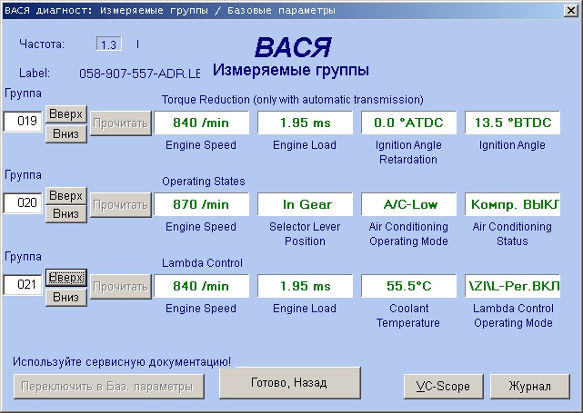

Сегодня подключил ноут.
Считал ошибки -- опять куча, касательно ДПДЗ. Сбросил. Не появляются. Поездил, не появились. При этом дергатня под нагрузкой, по прежнему есть. На недогретом двигателе почти не ощутима, на прогретом -- ощущается. Если не опускать обороты ниже 3000, то вроде бы проблем нет, но если воткнуть, к примеру, пятую на 40 км/ч и попробовать разогнаться -- дергается. Пробовал поездить с ноутом, попытаться найти параметр, который бы "плясал" вместе с пропусками/рывками. Ничего интересного не нашел, кроме, разве что, УОЗ. Дергания происходят при углах близких к нулю -- большая нагрузка + малые обороты, что впрочем и так ясно.
Послезавтра попробую сменить свечи и частично провода.

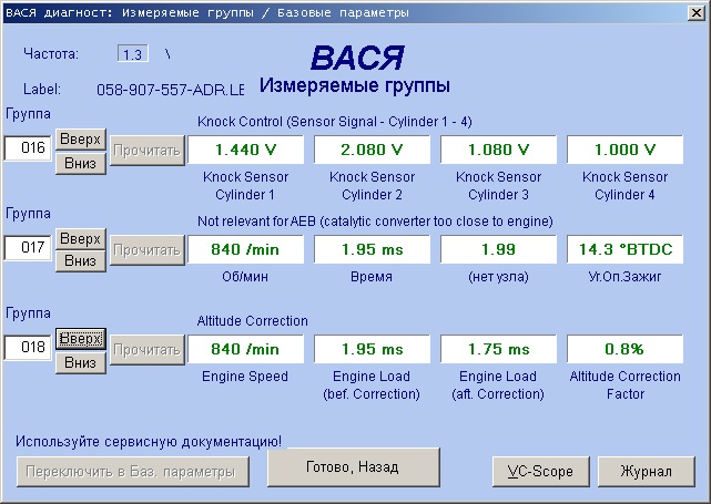

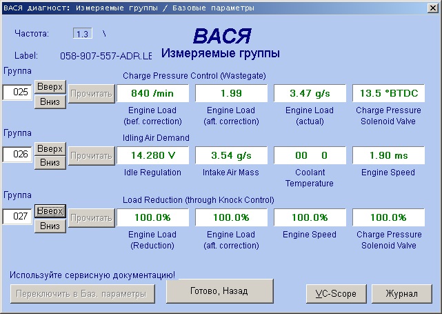

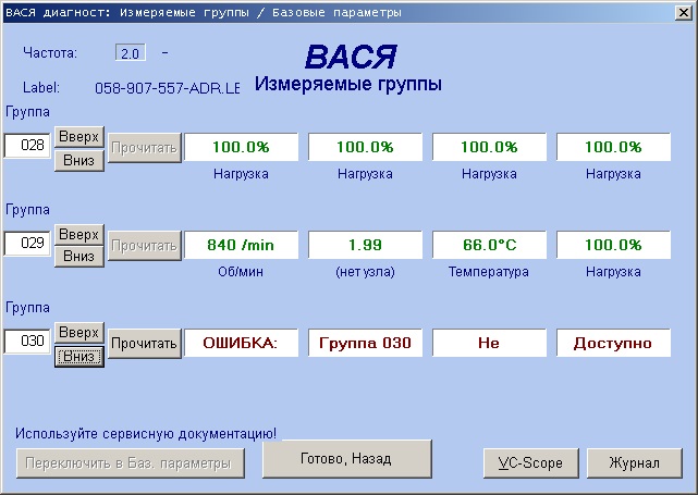

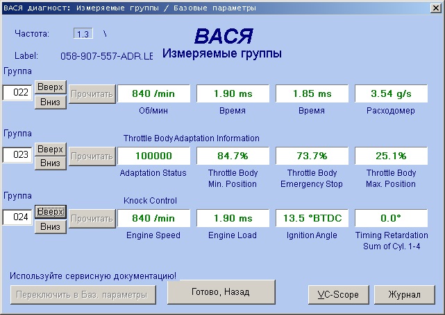

Наскринил параметры. Скринил во время прогрева, поэтому не все они "для прогретого".
[IMG]
[IMG]
[IMG]
[IMG]
[IMG]
[IMG]
[IMG]
[IMG]
[IMG]
[IMG]
Последний скрин, на почти прогретом двигателе.
[IMG]
То ли я смотрю не туда, то ли всё более-менее в порядке. Но явных косяков не вижу.
А вы видите?

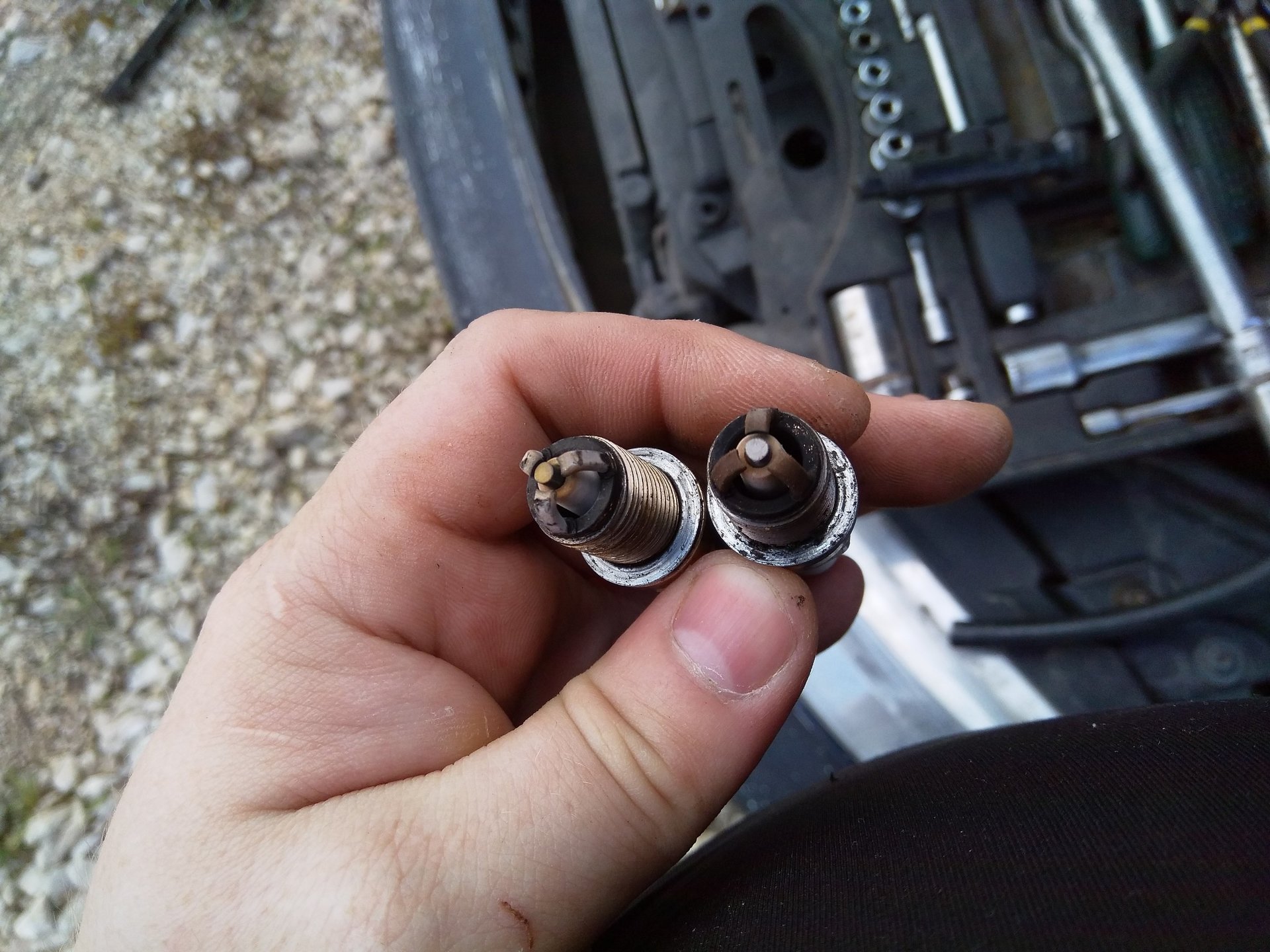

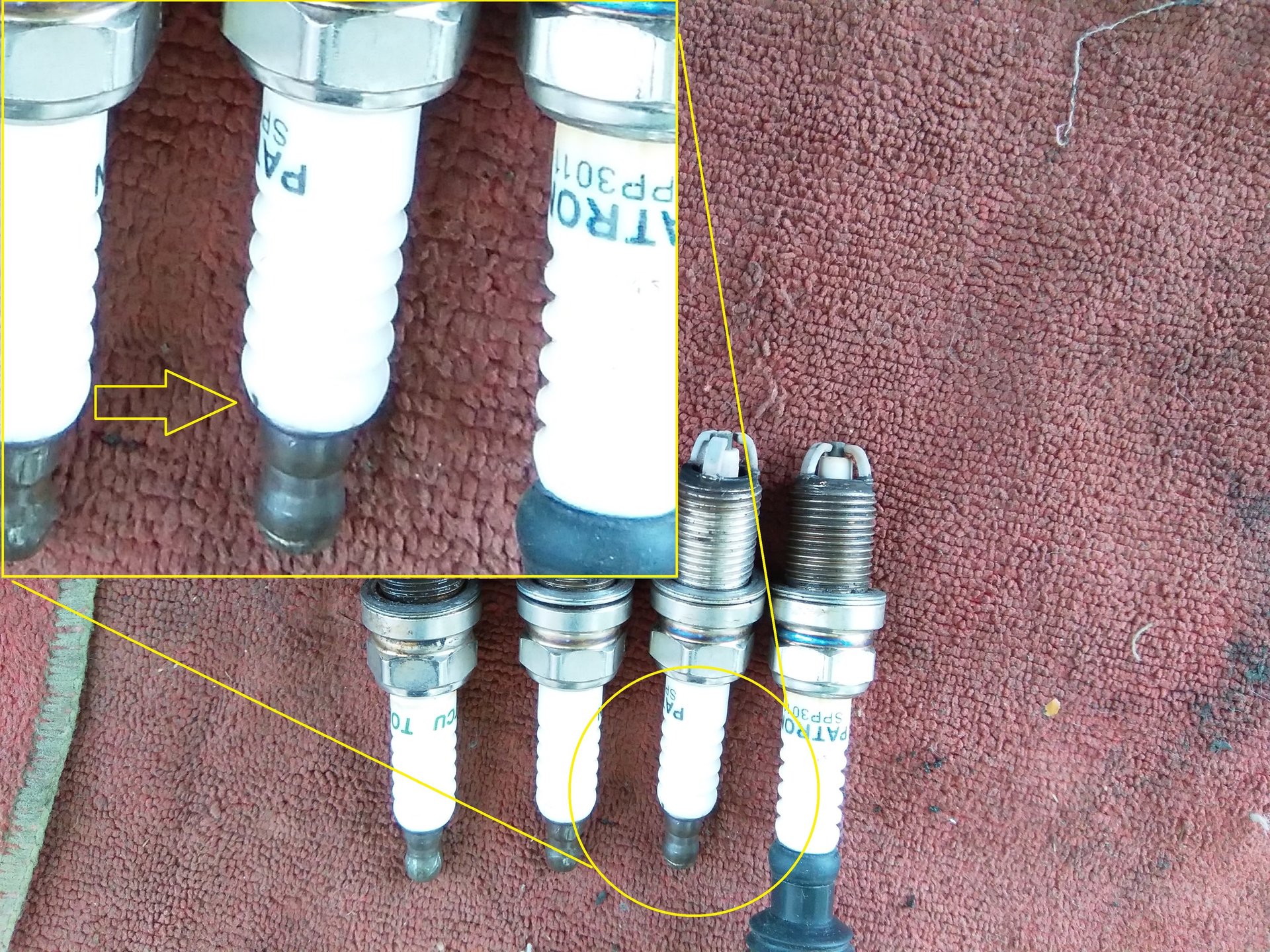

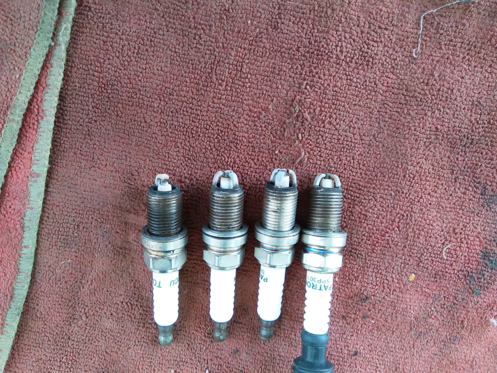

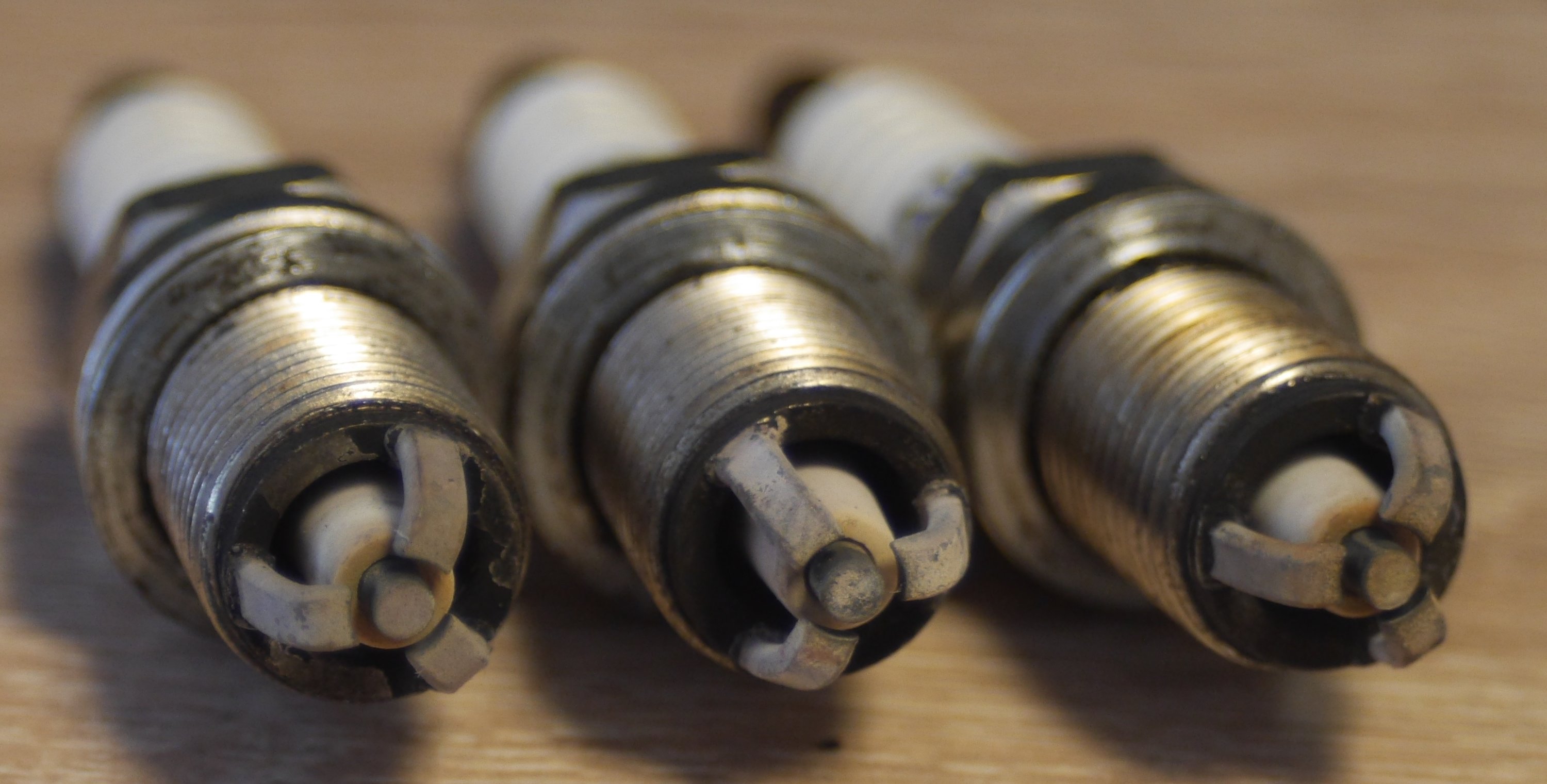

Вчера на работе решил выкрутить свечи, глянуть на внешний вид.
Вот что увидел:
Свеча во втором цилиндре явно отличается от остальных!
Не смотря на то что выглядит рабочей, в отличии от остальных свечей у неё красные боковые электроды.
Ну, думаю, попалась! Либо свеча, либо ВВ-провод к ней (он родной, страшного 96 года...)
Свечу осмотрел как мог. Вроде бы мерещится трещинка на изоляторе, у центрального электрода, но может просто мерещится.
Да, согласен, свечи фуфловые. Почему именно такие -- вопрос к путену и едру, кого хрена, я работая не могу себе позволить что-то покошернее...
Им год, и тысяч 20 пробега.
ВВ-провод выглядит хуже.

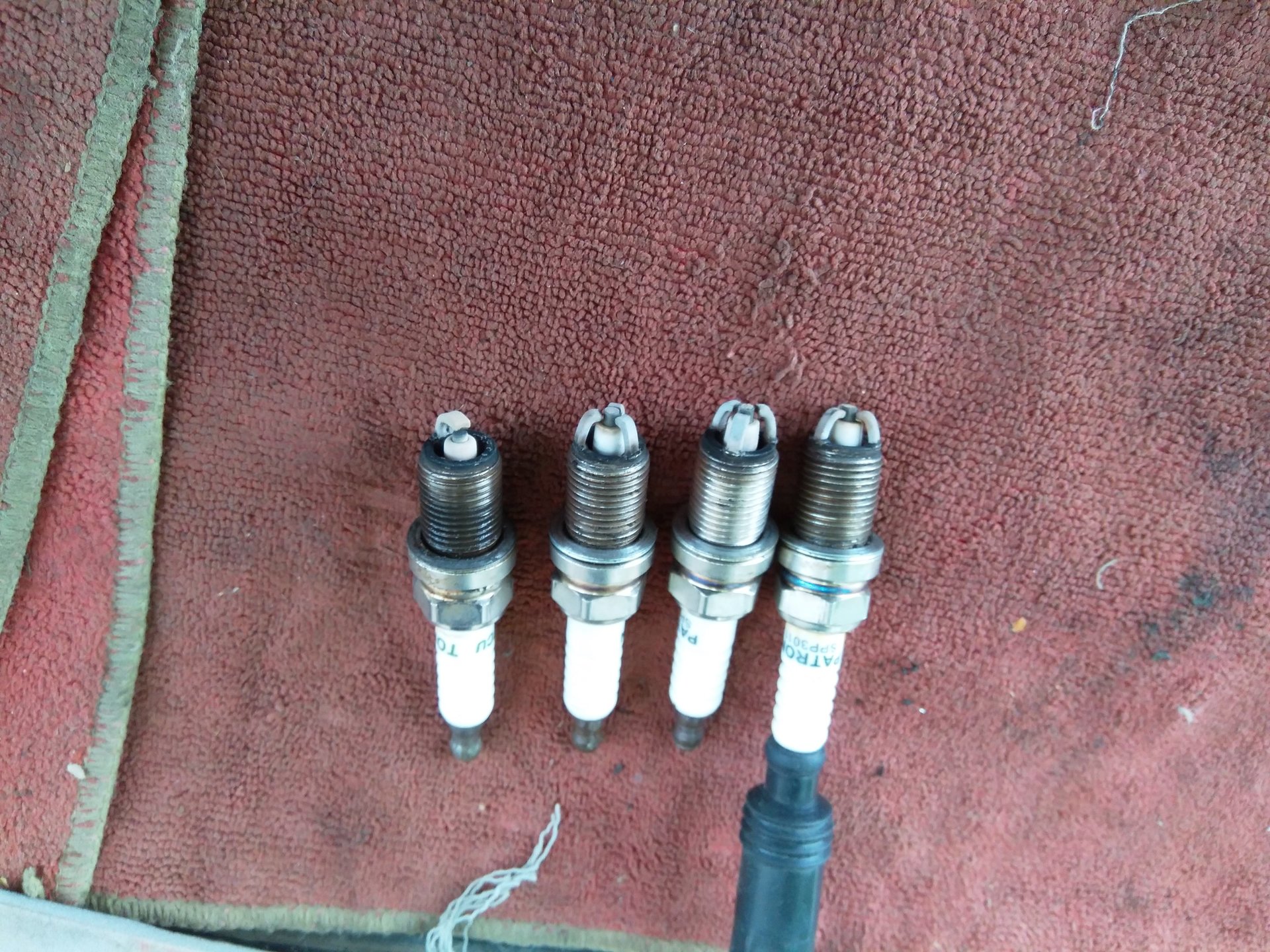

Ок. Эту свечу в сторону. В место неё вкрутил свечу из первого цилиндра. В первый цилиндр вкрутил старую свечу, одноэлектродную.
ВВ-провод заменил, слепленным из того что было, сурогатом.
Следующая поездка показала, что стало хуже!
Дергает на оборотах до 2800-2900 (до этого было где-то до 2100).
Но по трассе, на круизе, по-прежнему можно ехать.
Доехал.

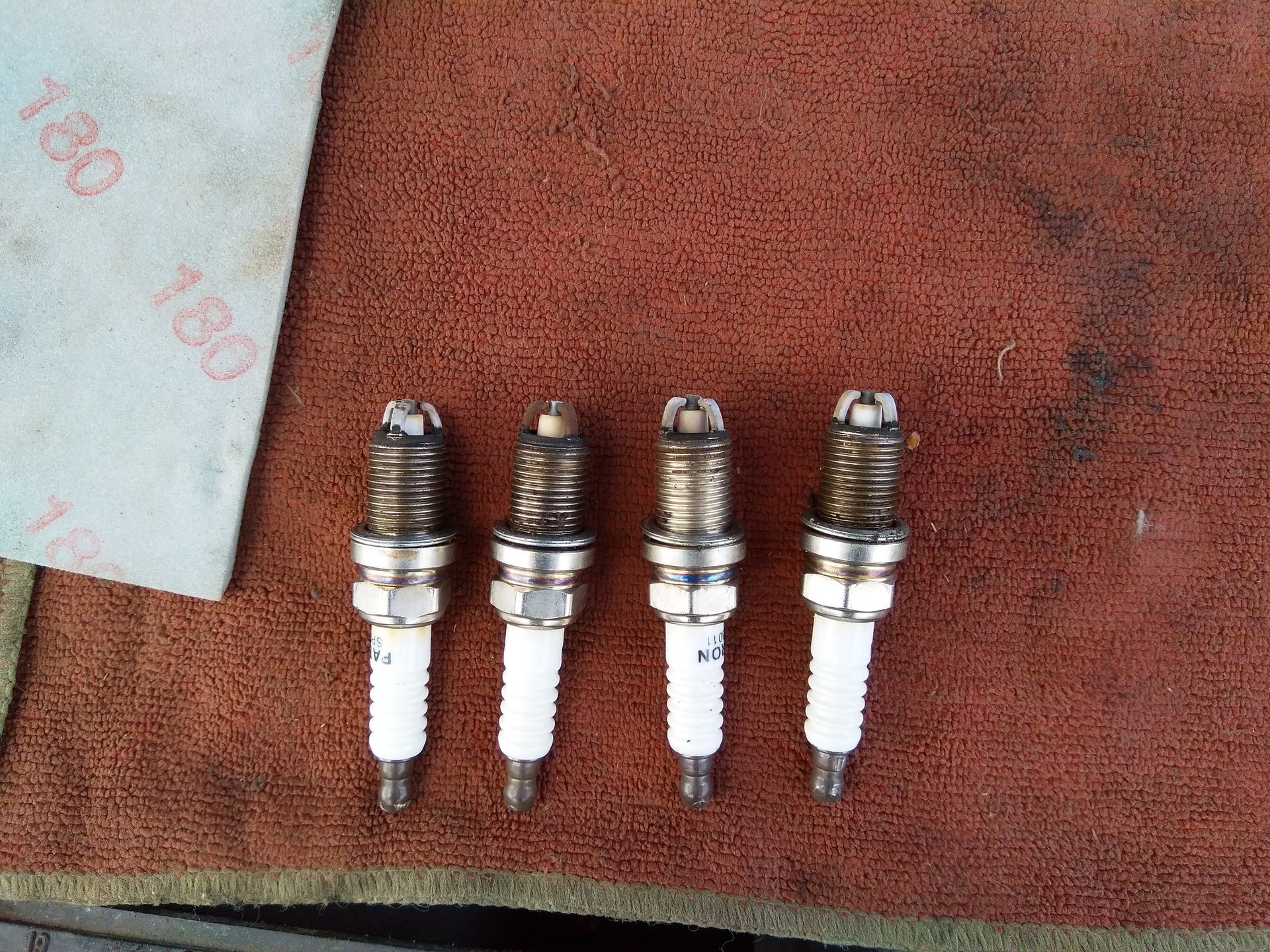

Вывернул свечи...
Выглядят совершенно одинаково! И это при том, что последние сотни метров, специально(!) давил газ, чтобы подергалась. Надеялся увидеть явное отклонение, а его нет. Ни красных электродов, ничего.
Да, свечи по смеси выглядят "бедновато", но у меня они всегда так выглядят, потому что машина ездит 99% по трассе. Нет у меня ни пробок, ни длительных прогревов.

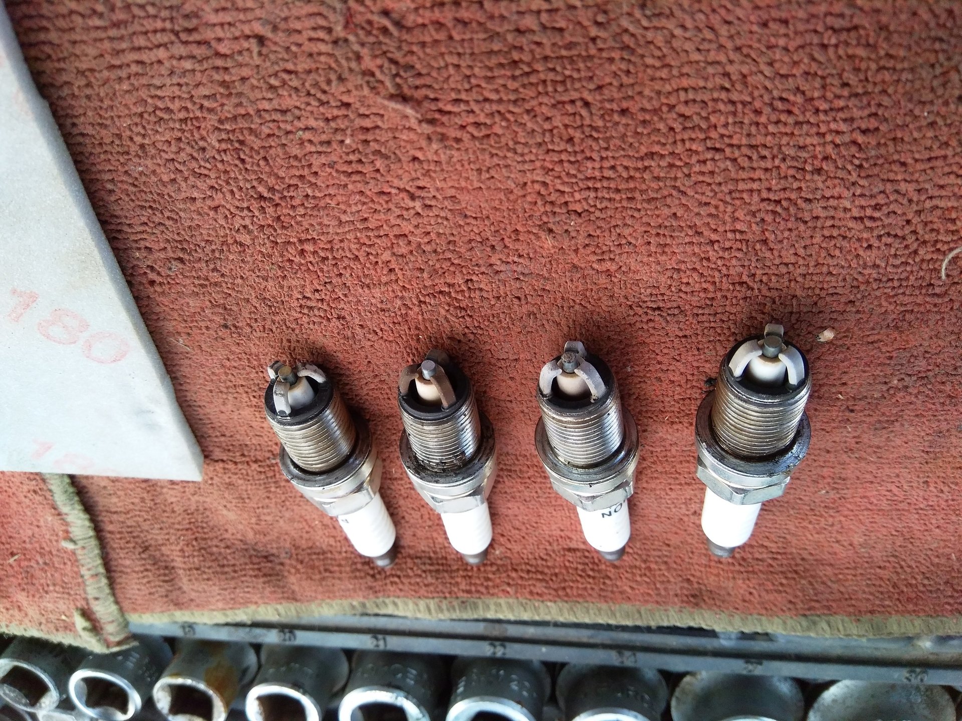

У меня и на бочке свечи были чистыми:
При этом, двигатель по прежнему отлично работает на ХХ. Ну может подергивается чуток. Обороты не гуляют, нет не перелива ни заглохов.
Сегодня доеду до экзиста заберу часть запчастей, попробую сменить свечи и ВВ-провода (придется таки купить новые жегулячии). Думаю на свечи-провода, вроде как самому стыдно за их фуфловое состояние, но что-то подсказывает, что не поможет.
Пока больше ничего придумать не могу...

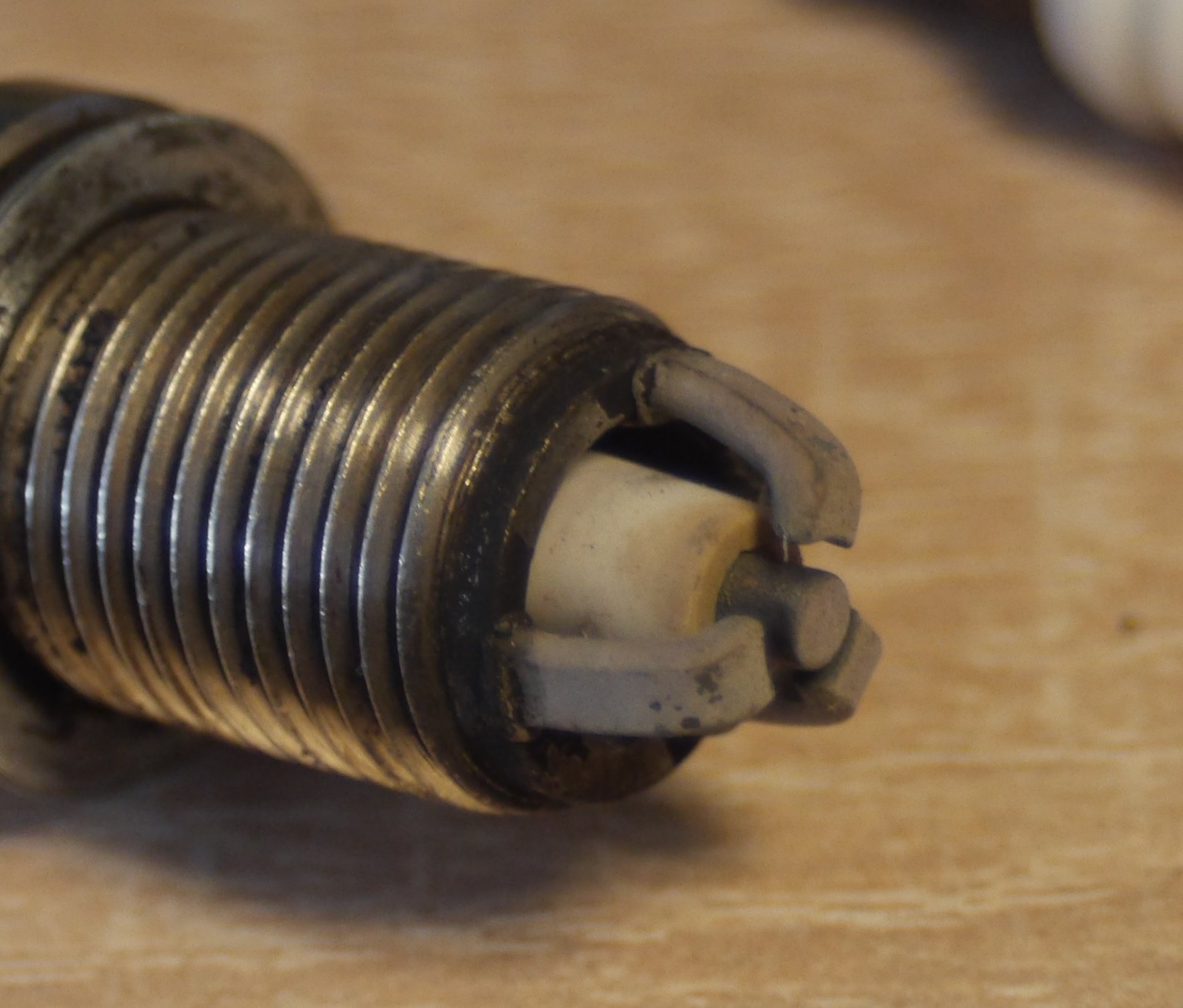

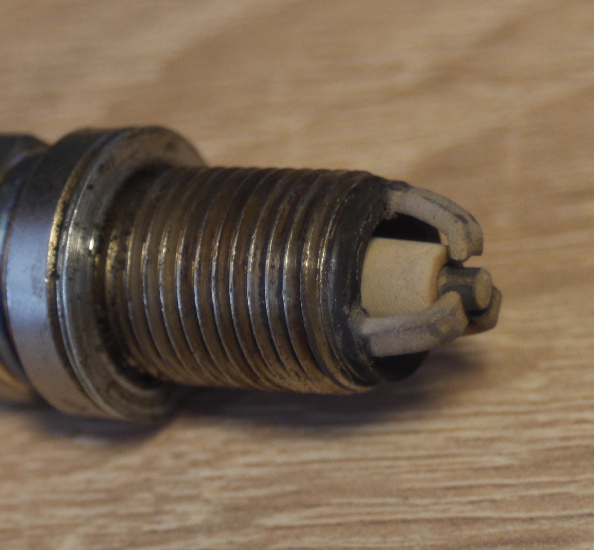

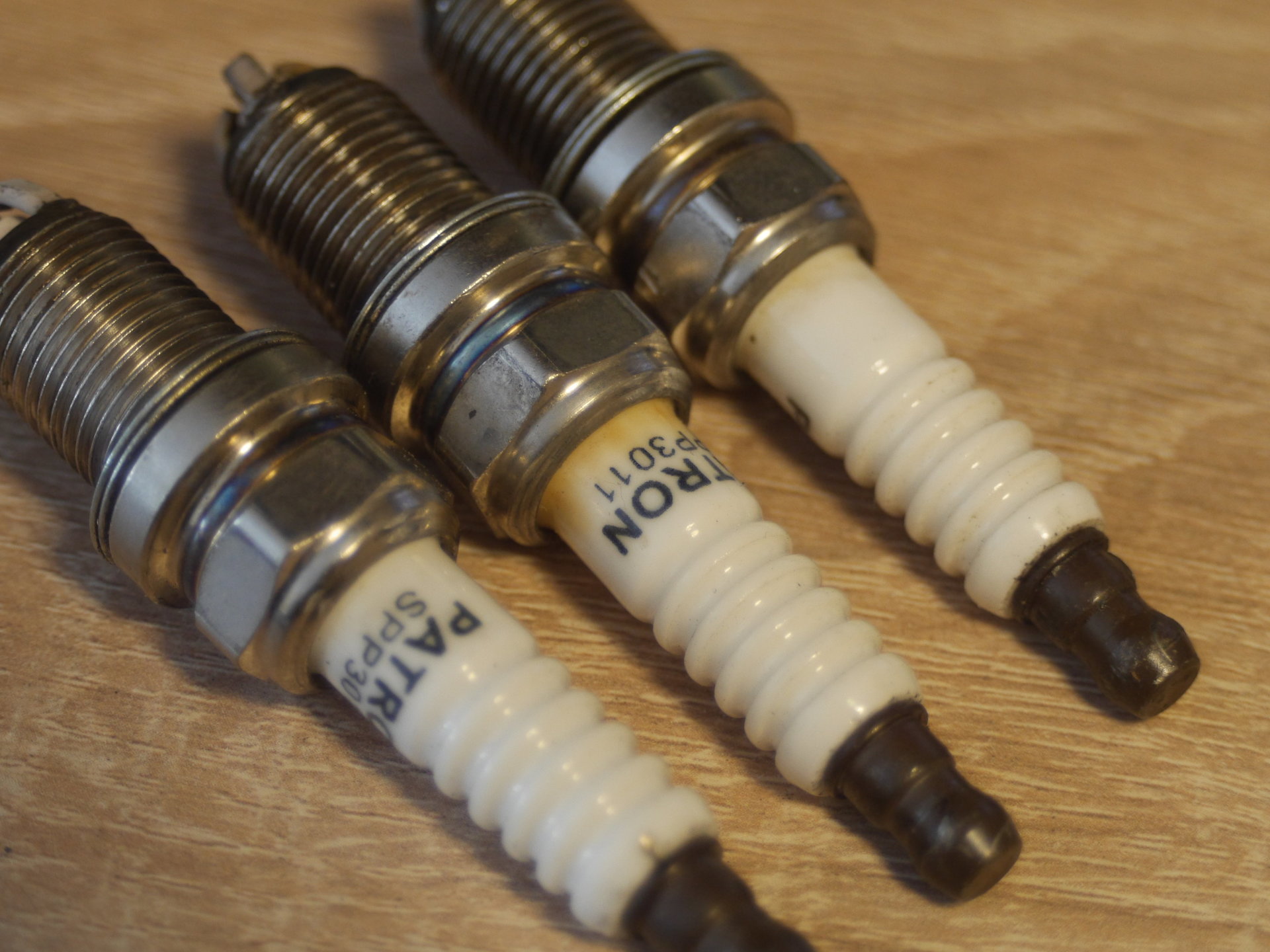

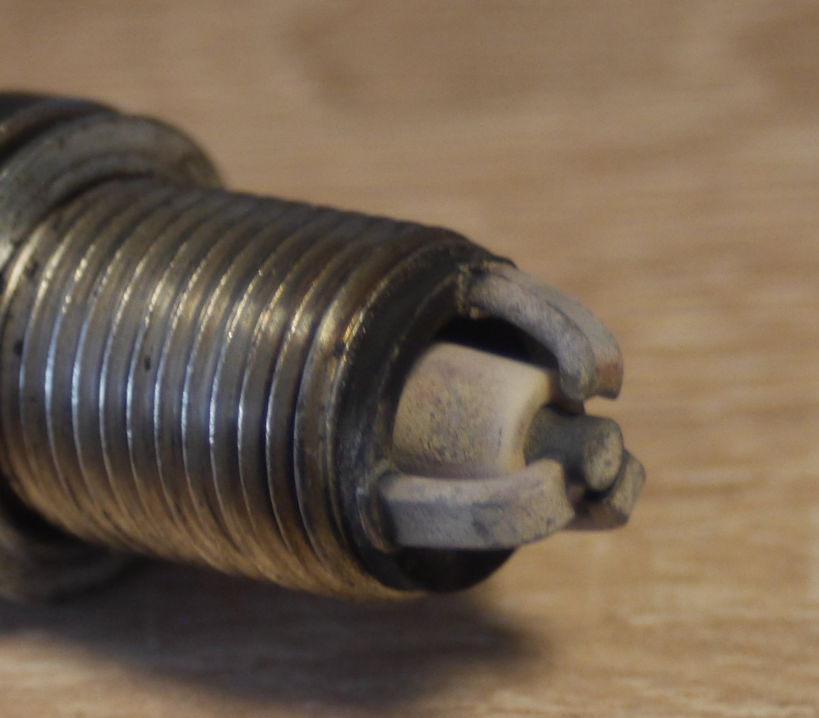

ЗЫ: Снятые "проблемные" свечи, внешне выглядят вполне нормально. Не видно ни трещин, ни железа (кроме той одной, что покраснела электродами, но не уверен, что это железо). Сейчас попробую их максимально внимательно осмотреть... но при обычном осмотре они не вызывают подозрений.
В общем, посмотрел.
Что могу сказать. Вроде бы свечи, как свечи. Не идеал, но бывает-то и похуже...
Вполне рабочие... если с виду.
Есть нагар на изоляторе, но незначительный. Ферроцена нет. Заправка одна и та же, почти всегда.
Есть следы коронного разряда на одной свече более выраженные:
Но это норма для свечей находящихся в колодцах (ионизация воздуха).
Изоляторы выглядят так:
Не идеал, но трещинок не видно.

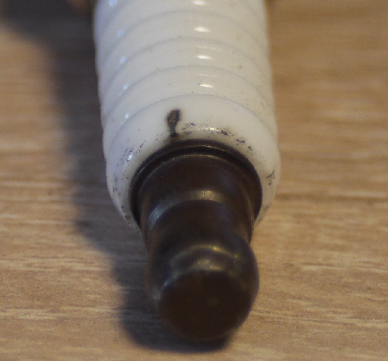

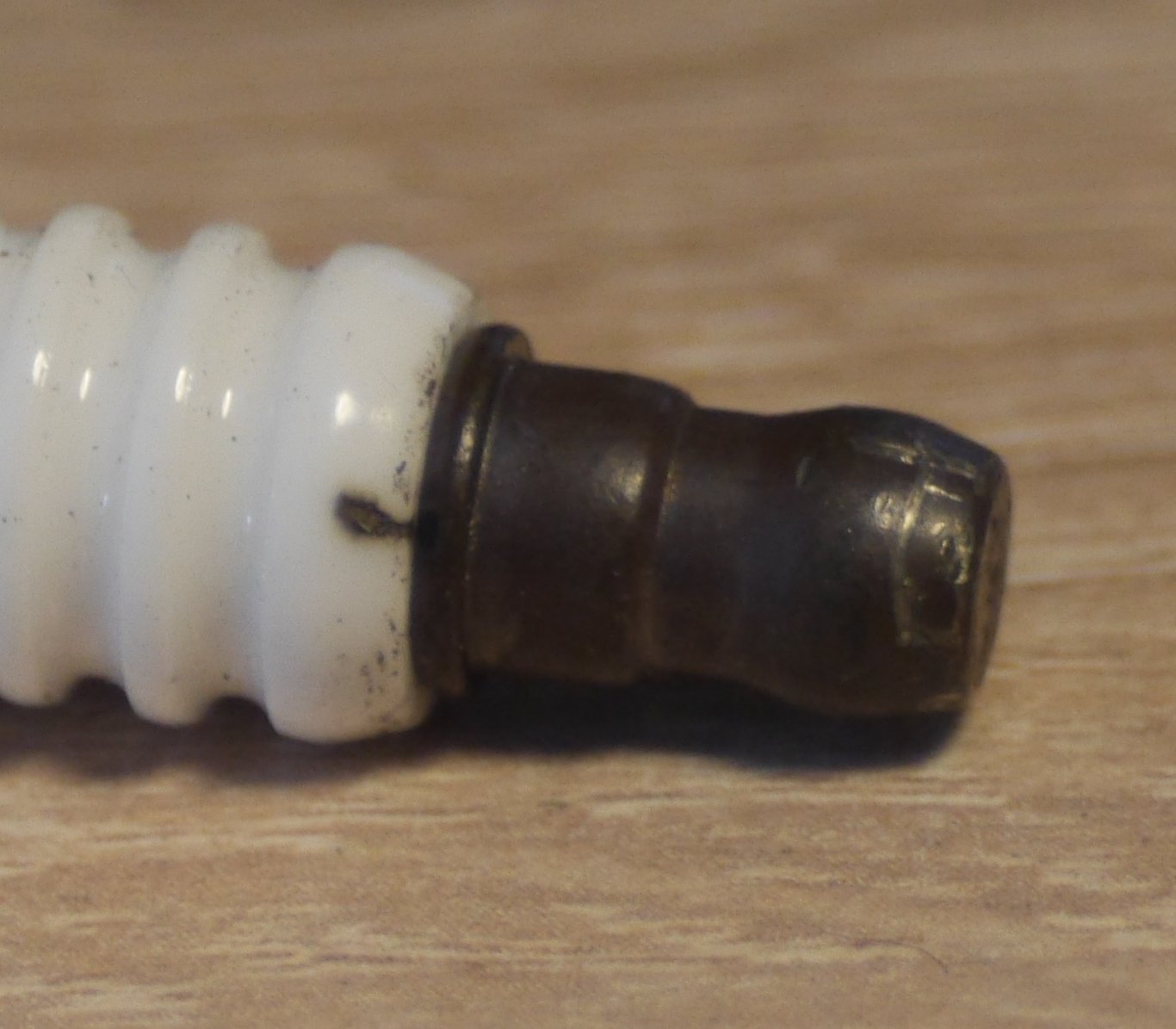

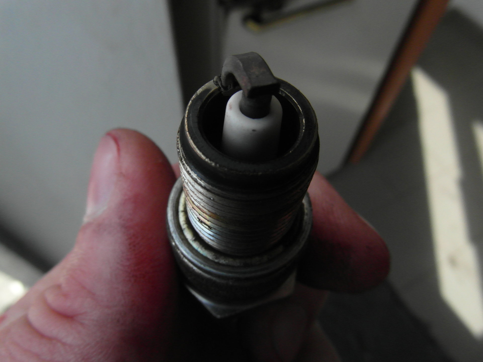

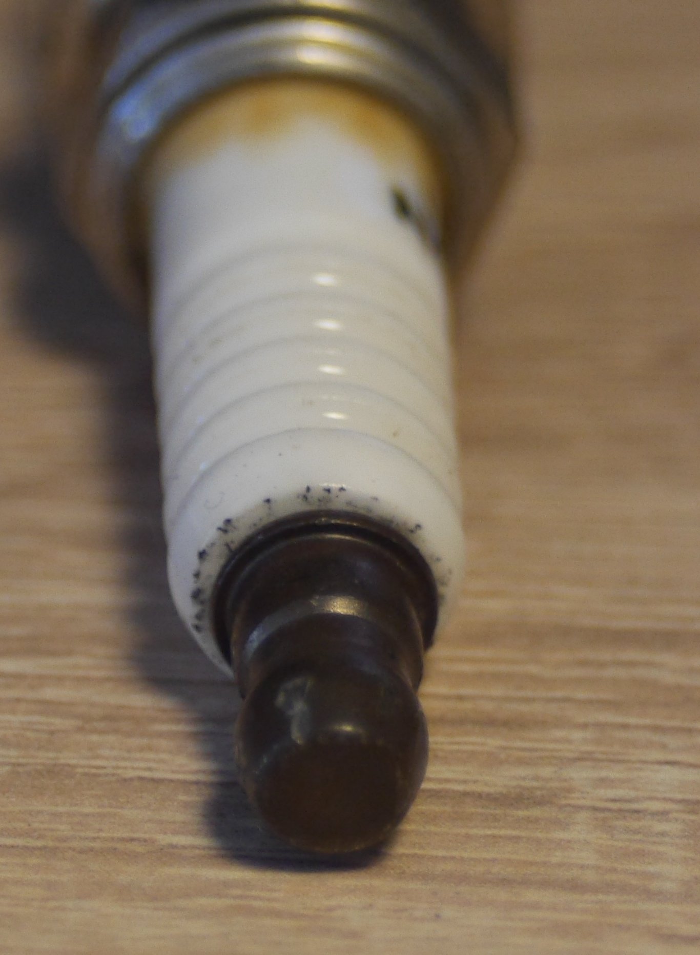

Однако косяк я всё же нашел. Следы пробоя на изоляторе одной свечи:
Причем, ранее, я этот след не замечал. Может и не было.
Присмотрелся к утреннему фото:
При этом, эта свеча работала с разными наконечниками.
Если дело действительно в этом (а оно должно быть в этом, потому как если есть след, значит и искра убегала), то получается искра убегала по воздуху, пробивая зазор миллиметров 10 (до стенки колодца). Только на прогретом двигателе. Только под нагрузкой...
И замена свечей (при тех же наконечниках проводов) устранила проблему.
Других объяснений нет. И надеюсь, они не понадобятся.
