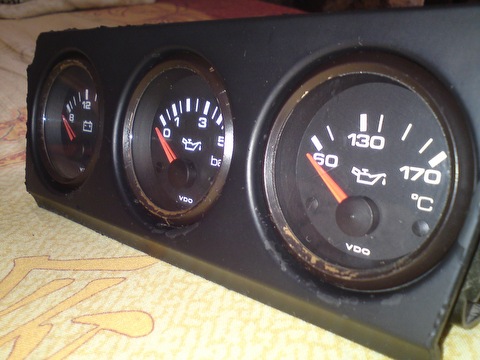

ежели такое религия не позволяет то доп приборы от ауди 80-100 примерная цена дооснащения 3-5 тыс рублей на з/ч с разборки.

с датчиком от жигулей!  :)
Эх николаб, а помнишь мы летом хотели от жигулей прикручивать приборы :)
так вот остановило то что резьбы датчиков от этих приборов прям как назло совсем не подходящие... переходники точить лень.
А давление можно бочёнок от жигулей, а показатель на светодиодах от компаратора, температуру/напряжения по совету Михаэля_хоума, ну или как то в таком роде.
