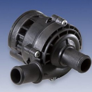

Corleone, насос пиербурговский (Pierburg), на 12В, у меня на D5W SC стоит точно такой же, только патрубки немного по другому выглядят.
проверить его можно подав на него 12В.
поломка там только одна - стершиеся щетки.
конструкция насоса очень хороша. насосная часть герметична и изолирована от электрической. крыльчатка приводится в действие с помошью интересного магнита :good:
если не работает, не спешите бежать за новым за 6000 рэ, поменяйте щетки, удачи :hat:

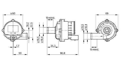

Типа вот эту имеешь ввиду
интересная помпа Bosch 0392023004 и ценник не большой и щёточного эл.двигателя внутри нет, типа аналог пирбурга :)
Теперь бы её в руках подержать :-D, мож она на штатное место на блоке вебасто встанет, по крайней мере те кто ещё только собрался себе помпу мутить - это самое то.ИМХО

Просто Серега написал(а):
поверьте мне, есть там щетки, я знаю о чем говорю B)
точно такие же помпы делает бош, только щетки там поменять меньше гимора :hat:
Может я слепой?Где тут щётки ???
Да, ты в натуре слепой :LOL:
потому что я говорю о пирбурговском насосе на первой картинке, но никак не о бошевском, который на второй :rtfm:
а бош, в котором меняются щетки выглядит по другому. или вы знаете только один бошевский насос? если так, тогда я умываю руки :)
