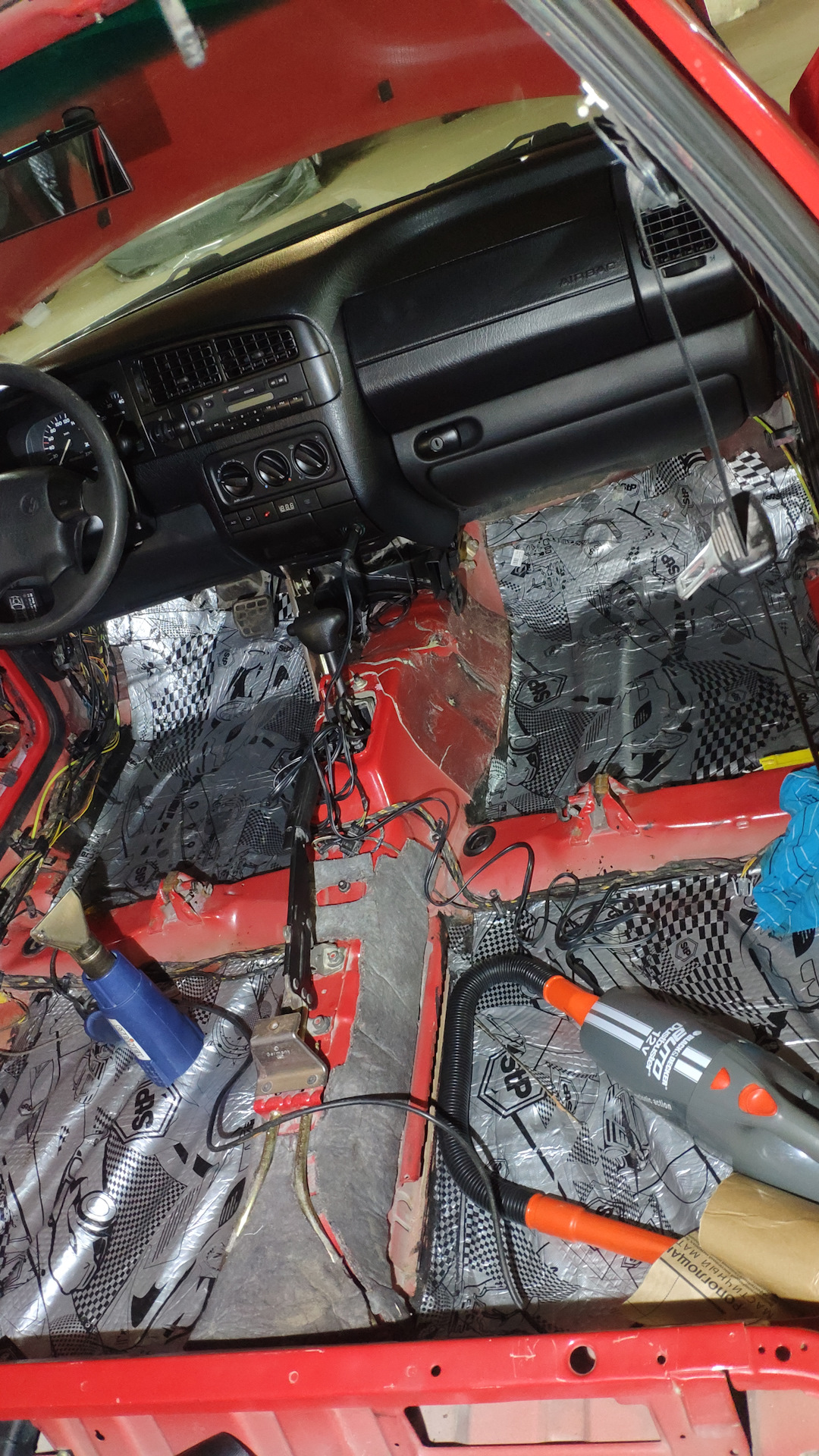

Тем временем я начал подготовку к шумоизоляции салона.
т.к. мой пепелац стоит в разобранном состоянии, я взял каршеринг и заехал в ближайший от работы автомагазин, на тот момент магазин ещё работал в обычном режиме.
Купил 13 листов вибры STP 2.2мм
Фирменный прикатной ролик STP
С работы взял строительный фен
И пошла жара…
Крыша
Полка салона
Крышка багажника

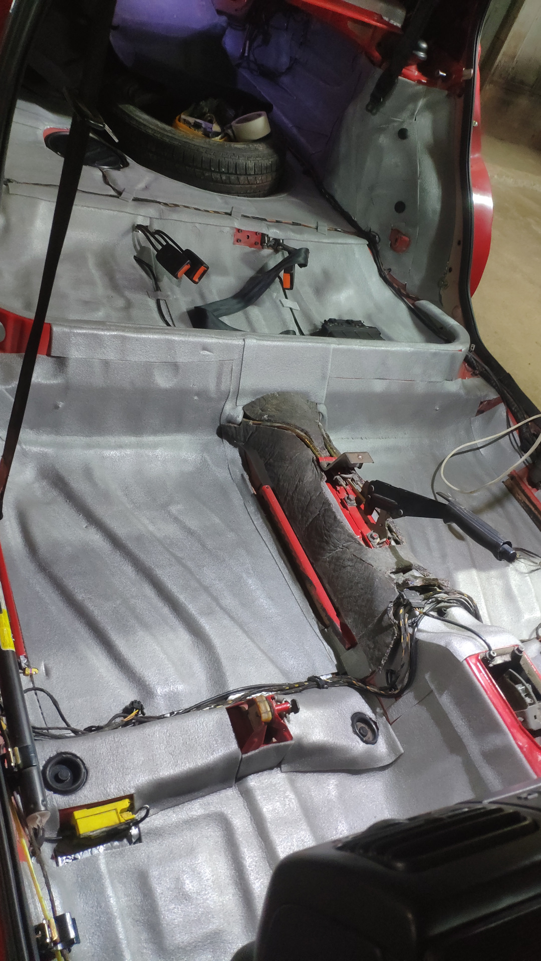

На следующий день приходим, готовим багажник к шумоизоляции.
Начинаем самошумоизолироваться в багажнике
Готовый багажник
