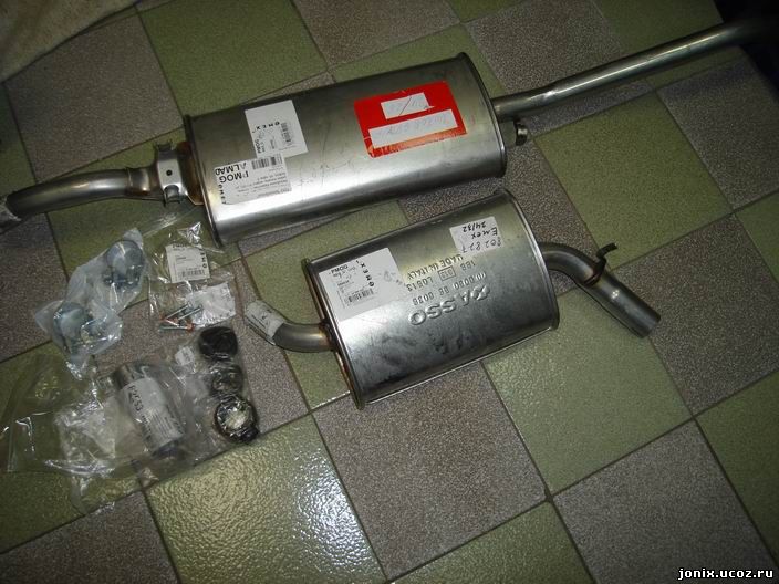

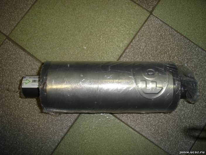

Поставил я вышеперечисленный набор. Ну, что. Исчез надрывный рык резонатора, который, кстати, был Fonos. Не берите это... изделие!!!
А вот как выглядит резонатор Eberspecher 95 11 7094. Он почему-то очень похож на FENNO, представленный здесь на 8 странице. Весит также 6 кг.
Всё. Похоже, кончился опять резонатор. Чуть похолоднее - опять ревёт, что-то внутри как будто бы булькает и дребезжит. С прогревом шум полностью не уходит. Уже и не знаю, поборю ли я этот выхлоп.
Удалять не стал. Грешу на пламегаситель. Отпишу.

Проржавел глушитель оригинальный на шкода октавиа тур за 4 года и 60 т.км. Заглянул на рынок Маршал в С-Петербурге и пообщался с продавцами. Сейчас в ходу польские и asso (по качеству примерно одинаковые, по цене asso немного дороже). Bosal идет эконом вариант. Хороший Bosal в Европе продается. И цена больше 8000-9000 руб за задний глушитель.

Отписываю на свой же пост.
Ну, если кратко, то дело было в крепеже. Все основные компоненты работают хорошо.
