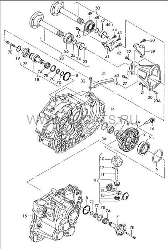

Внимательно изучил тему, понял в чем заключается проблема наглядно (благодоря вашим картинкам).
![27209713ZDp.jpg](/forum/proxy.php?image=http%3A%2F%2Fb3.su.imgsrc.ru%2F1%2F110778%2F3%2F27209713ZDp.jpg&hash=995fa47ceb4d74cdd7af74dbdedcc4be)
Начал просматривать запчасти. к замене подлежит:
1. Позиция 28. Вал фланцевый коробки передач (02N 409 344 E)
2. Позиция 18. Вал коробки передач (02N 409 345)
Собственно появилдись вопросы,
1. Для чего менялась позиция 20 и 29 ????
2. При установке позиция 18 возникли ли проблемы из-за пружины (кажется 7А по рисунку)? где-то прочел, что пружина сильная и руками прижать не получается (нужно приспособление ?) - можно комментарий по этому вопросу?
3. При снятии 18 позиции, выливается ли масло из коробки? Требуется ли последующая замена масла после таких манипуляций?
4. для чего покупались сальники, если позиции 18,28 имею в своем комплекте полный перечень деталей входящих в комплект ???
