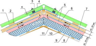

не можно, а нужно.
Такая конструкция не годится!
Вот верный узел
т.е. прилегающие к руберойду поверхности профнастила будут ржаветь? дистанционная рейка принципиальна?
обрешетка железная кородировать, а деревянная гнить.
Дистанционная рейка принципиальна, в деревянной конструкции для проветривания обрешетки.
В метале надо подумать.

Как бы исхитриться, ну ломает меня дистанционную рейку на металлическую ферму прикручивать?
Я хотел связать фермы профтрубой 20х40, которую кинуть поверх треугольников (не интегрировать внутрь).
А так получается и феры связать надо сталью, а потом пленку, деревянную дистанционную рейку, потом еще обрешетку из дерева... Дюже хлопотно и затратно :(
