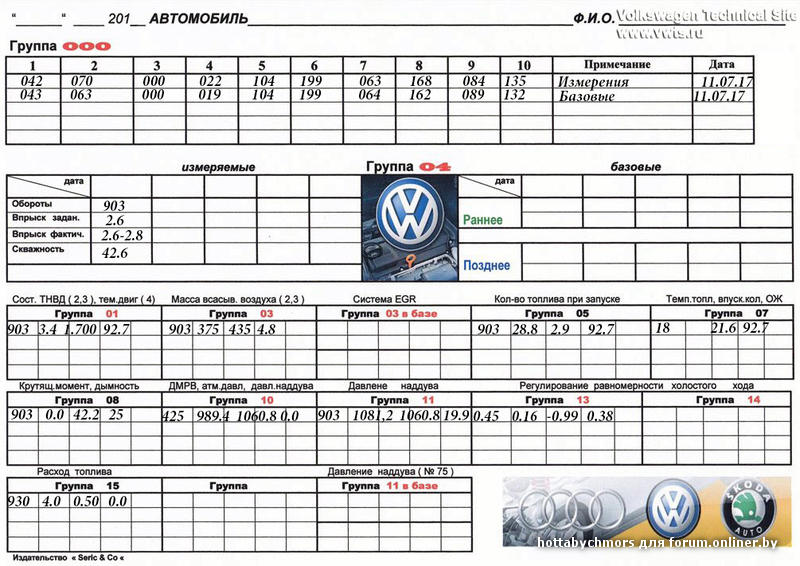

- Свечи накала выкрутились 3 из 6. Замер компрессии в районе 27. В правой ГБЦ (по ходу движения) 2 свечи - сильно замаслены, капли стекали. Первый замер 31, после просушки - 27. Левая ГБЦ - сухая.
На данный момент вижу в измеряемых 04, на ХХ - 2 окно 2.4at, 3 окно 2.0at (периодически на 1-2 секунды падает 0.0bt).
Газ в пол, обороты поднимаются 3000-3200, оба окна синхронно реагируют, 2 окно доходит до 4at потом спускается до 7bt, 3 окно только поднимается до 11at, авто сильно дымит.
Потом 3 окно падает 0.0bt, за ним падает 2 окно 0.0bt, обороты 2500, авто перестает дымить.
В базовых 04 скважность клапана меняется от 0 до 100 скачками в ~20%, изменение угла не происходит, только падает в 0.0bt при позднем.
Ссылка на таблицу первичной диагностики:
https://yadi.sk/i/qNG5He3A3524Cc
