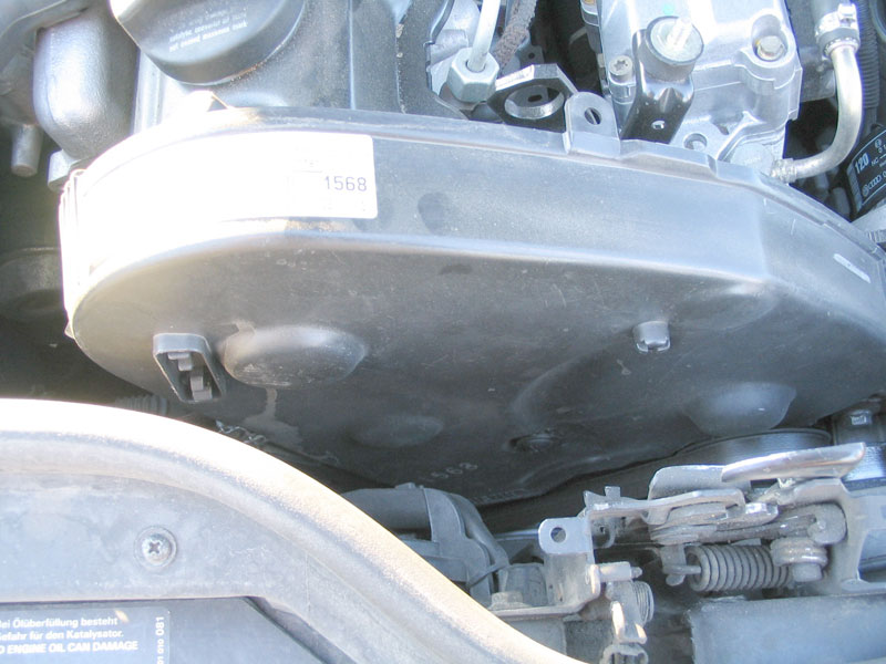

С проверки меток. Как вариант перескочил ремень. Сильно ранний угол впырска. От этого и симптомы
Был сегодня на СТО, метки на месте сказали. Ощущение раннего зажигания есть.
Yuzef, Вы были правы, ремень ГРМ перескочил. Только я не понял как нашли ВМТ, на маховике метки нету. По шпонке на коленвале?
Классные сто,однако.А сами метку не пробовали искать?Может они еще и на распредвале маркером рисуют... o_O
Сам не пробывал, так как инвалид колясочник. Когда грм меняют маркером рисуют.
:facepalm:... Глухо... Бежать от таких сервисов по-дальше.
А я когда на плюсовике менял ГРМ, тоже метку маркером ставил, правда ещё на всякий случай воткнул шпонку в РВ и стопор на шестерню КВ из спецнабора для НФ
