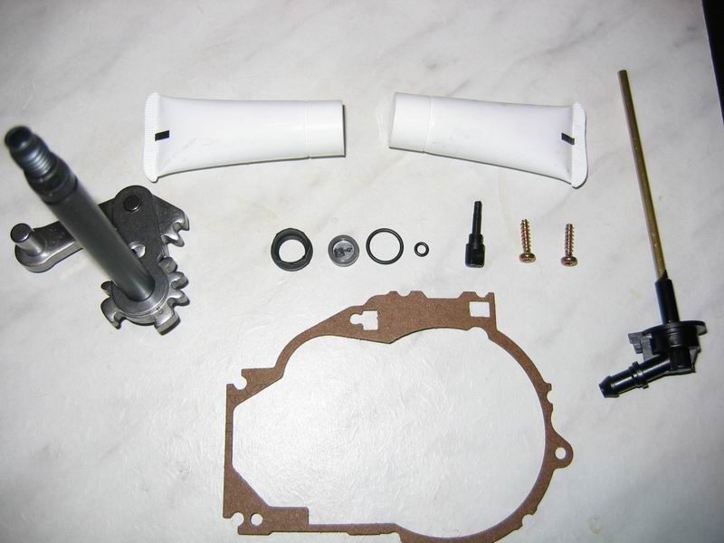

Костяныч написал(а):Если она вращается вместе со щёткой, необходимо заменить мотор стеклоочистителя.
B)
Да эта писалка меня в свое время достала, крутилаль по кругу и поливала замок и внутрь салона, вылечил сам при помощи гелевого стержня от ручки и трубки...теперь все в норме....но сам пластиковый сердечник должен вращаться...
Airborn написал(а):Моё мнение - должна крутиться, так большая площадь эффективного омывания стекла получается!
DenizZ написал(а):Хорошая тема! А ремкомплект - где именно в Москве продаётся? Я сменил уже два мотора, третий пока работает. Первый разобрал, исследовал... Вся хрень в подающей воду трубке: от уличного г-на она, скорее всего, начинает прикипать к вращающейся части и со временем обламывается. Примерно за год. В принципе, 120 американских рублей - не серпом по молоту, но неприятно.
