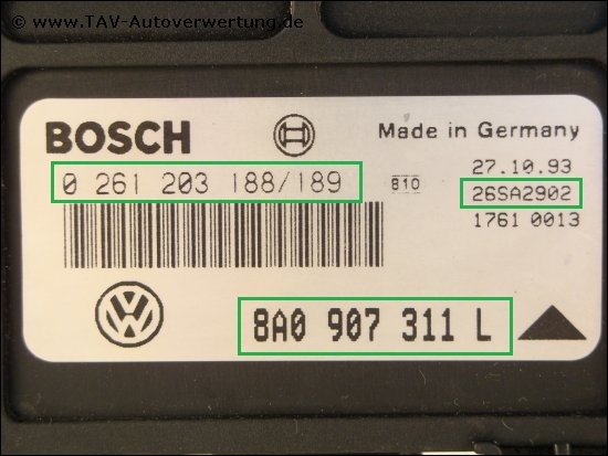

А номера ЭБУ одинаковые :unknw:
На блоках 443 907 311 буквы - разные.
Как на более старших - не интересовался, в любом случае на блоке есть и номер его прошивки.
P.S.
Жень, посмотри три поста, начиная с этого: https://vwts.ru/forum/index.php?s...t&p=2932011
Поинтересовался и М1.2.3 с блоками 8A0907311:
VW 8A0907311L / Bosch 0261203188/189
Software 26SA2902
Replacement:
8A0907311L >> 8A0997311LX >> Dropped on 01/09/2010, without replacement
Vehicle applicability:
(10/1993-10/1994)
VW Passat (3A2/3A5) 1.8 66 kW / 90 PS
Engine: ABS
http://www.tav-autoverwertung.de/shop/Engi...261-203-188-189
VW 8A0907311K
Bosch 0261203182/183
Software 26SA3398
Replacement: 8A0907311K >> 8A0997311EX
Vehicle Applicability:
(07/1993-07/1994)
VW Golf III Variant (1H5) 1.8 55 kW / 75 PS
VIN: #1H_R_000001 >>
Engine: AAM
(07/1993-09/1994)
VW Passat (312/315,35i) 1.8 55 kW / 75 PS
VW Passat (3A2/3A5,35i) 1.8 55 kW / 75 PS
VIN: #31_P_243357 >> #3A_S_050000
Engine: AAM
http://www.tav-autoverwertung.de/shop/Engi...261-203-182-183
