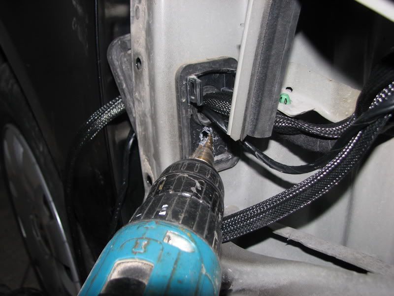

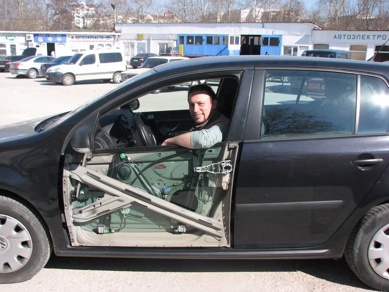

Протягивал провода в двери. Оказалось что провода нормально не протянуть если не разобрать дверь снаружи еще раз. :wall: Ну ладно, что делать..
вот так выглядит штатный жгут внутри двери.
а вот мои провода- на мидбас Черновские купрум ориджинал 1, а на пищалку Daxx Audiophile посеребренные. Сечение приличное, поэтому помучаться пришлось прилично.

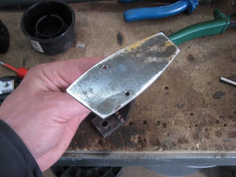

заземление Стингер:
модифицируем посадочное место под заземление:
В результате получаем вот так:

Пришлось снова разобрать дверь и перепротянуть Чернов Junior II на пищалку.. Благо с каждым разом я снимаю наружную филенку все быстрее и быстрее)) Справился минут за 10))
