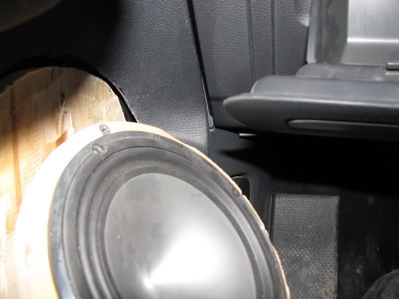

Update!
Динамик пришлось переместить вниз (не хотел :( ), иначе крышка бардачка не открывалась бы совсем.
Новое положение:
теперь порядок:
ящик почти готов:
Попробовал Brax Exvibration Paste (вроде так?) на изделии:
Планирую обработать весь ящик этой штукой прежде чем окончательно закрепить его в карте.
Самое главное то что объем ящика получился около 11 литров- никак не ожидал!! :rolleyes:

Мудреный корпус вышел!!
да пипец! Самое интересное- это теперь изготовить точно такой второй для правой двери o_O
