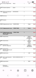

Это у меня под стандартный отбойник,а их два вида короткий и длинный.
На универсале какой стоит? У меня их 3 вида и все разные. Родные были обрезанные, купил комплект каяба, там вообще не понятно какие, ни длинные, ни короткие.
На б4 по каталогу 333 512 131 B. Это какой?
Вот выглядит у мне.
Этот похож на короткий.
Запутался я в них.
А оригинальный ваговский пыльник резиновый?
Резиновый или пластиковый? Оригинал никогда в глаза не виде просто.
Накуя тебе оригинал.
Я никогда не покупал оригинал,даже до СВО и до Крыма.
Задние,только резина.
Я тебе отправил номер пыльника,что тебе ещё не хватает :unknw:
Оригинальный пыльник из чего? Неужели не понятно написал?
Продавец уверяет, что с завода всегда шли пластиковые гофрированные.
Тебе прям очень охота оригинальные пыльники,да бывают такие пластиковые.
Оригинальные нашёл просто дешевле и быстрее. Видимо из старых запасов.
Заказал в итоге и те и те. Раз никто не говорит.
