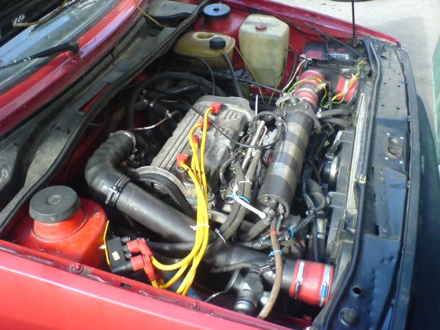

наглядный пример (если делать всё самим и иметь нужные связи/контакты) и 2-3 (чем больше тем лучше ))) тысячи долларов
высокий двухлитровый блок, доработанные поршни, турбина с мотора RB25DET
менеджмент - январь
буст - единичка
сходу уезжает от эволюшена
Ох, и хорошо эта машинка, завораживает, да так что тоже включается "хотелка турбы"
вот она, буду и сегодня наблюдать за этой красавицей ночью в мытищах на картодроме
