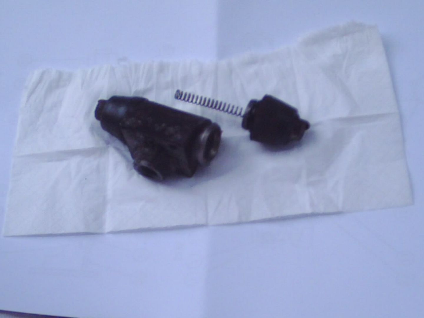

а вот и фотография упомянутого цилиндрика
одна резинка снята, под ней находится поршень
Если присмотреться, то можно увидеть небольшую "соплю" на краю цилиндра
это и есть наша смазка
Кстати, на поршне стоит манжета,
так что вполне возможно, что тормозуха не попадает на поверхность трения поршня и цилиндра.
Длина поршня ок. 15 мм
