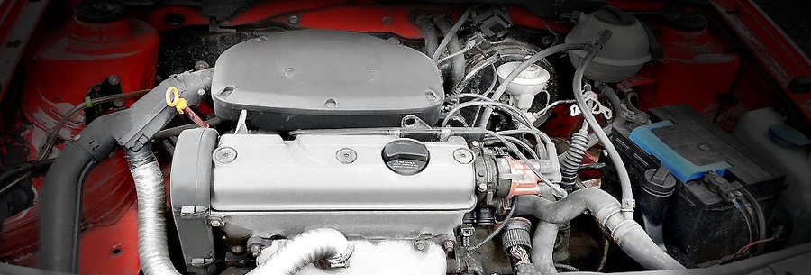

Golf 3 AEA плавают обороты, после чего глохнет двигатель
А Вы точно уверены что деталь с маркировкой на авто с конвейера стоит ?!
И принцип "лего-конструктора" под капотом в данном случае исключён ?
Посмотрел по фото,АЕА и АЕЕ идентичны,чем различаются не понятно.
Часом не этот ?
Но это 1,4 , а не 1,6 !
АЕЕ вроде такой :
@Michalytsch Скорее всего тут и есть конструктор @Фил-2000 АЕЕ стоит по птс, но как мне объяснили его найти не смогли и поставили что-то другое:unknw:
Да на гольф3 конечно с двигателями перемудрили,у мне на Г2 стоял RP,все его знают вдоль и поперек:good:,а нет, находятся какие-то дурацкие двигателя:sick:

Могли блок от АЕА вкорячить, а верх от АЕЕ оставить. У ТС по фото MPI

Кроме клапанной крышки, бц, и кожуха ГРМ (они вроде как AEA) остальное всё- вылитый АЕЕ (1.6, mpi)
Есть новости! Заезжал в сервис, подключили ваг-ком, пока мой едет. Обнаружилось, что блок ЭБУ имеет номер 032906030G. Пытались произвести адаптацию дроссельной заслонки, но она не удалась. Машина держит холостой ход на уровне 640 оборотов. Cервисмэны не знают логины для адаптации, для AEA. Может кто-то знает, какой логин мне нужен? Либо же сразу лучше не париться и менять ЭБУ ?
Поменял эбу от поло с двигателем аее, на форуме есть ветка с подробным описанием. Проблема не решилась, но значительно уменьшилась. Последние телодвижения показали, что при отпускание газа, сигнал с лямбда зонда пропадает до нуля. С психу залил разъемы лямбды изопропиловым спиртом и почистил щеткой, после чего мотор работает ровно и перестал глохнуть.
