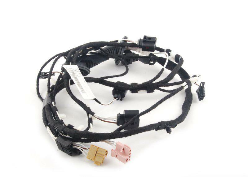

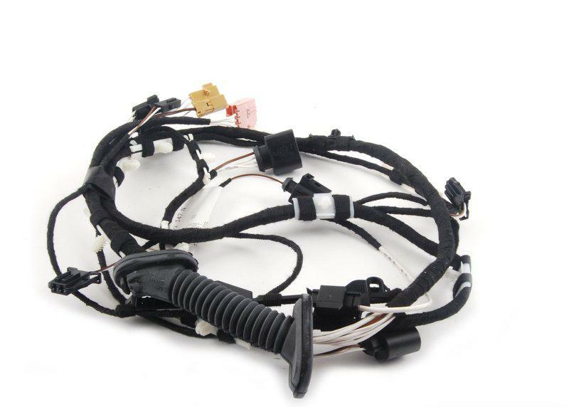

Почитал ссылки что ты прикрепил. Замок механически руками защелкивается, после вчерашних экзекуций с проводкой показывает что дверь задка закрыта. Как только на машине начинаю трогаться - словно ЭБУ подаёт сигнал на открытие багажника. Почему - хз. Грешу на вторую сторону проводки двери задка...схему на работе сегодня покурю
Проводка двери гадюшника гольфа МК5, номер 1K6971147N. Куча белых проводов. Схема разбросанна в каталоге ЭЛЬСА по гольфу 5, хотя там всего 10 проводов на две 5-тиштекерные фишки.

Ну так посмотри. ЕТКА выдаёт 4 жгута для разных комплектаций. Левая - базовая, для электрических компонентов, правая для антен, это радио, телевизор, мож, телефон. Там ещё трубка на заднюю писалку во дворнике.
