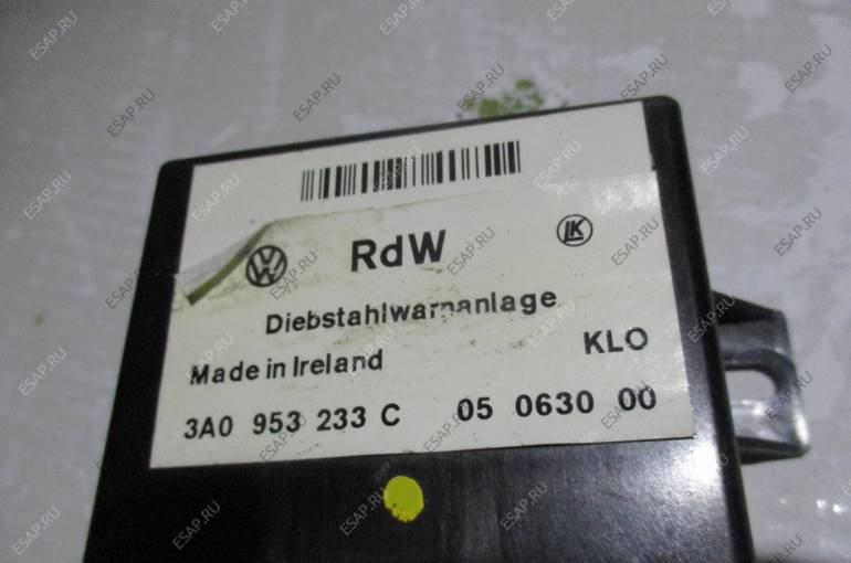

Слева, под торпедо, имеется ли штатная охранная система, вот такая?
Ну ты прям с тузов пошёл... А его можно без лишнего гемора проверить?
