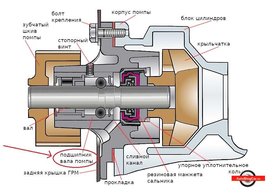

Это точно наша помпа, на поджибниге вращения?![]()
Какую?
Ремня тебе и в угол на горох!Я всегда наивно полагал, что у нас там поджибниг скольжения, или, по простому - втулка!
Ну-ка рассказывай что смазАвает (орфография твоя,Сашенька) антифриз !!! Чему там вас в учебном классе учили,какую хрень велели в уши покупателям ссать?Я в магазине работал, у нас там целый учебный класс был...помпы на долго не хватит, самогон не имеет смазачных свойств для автомобиля, можно конечно в него литол добавить...) незамерзайку надеюсь никто не додумался в место ОЖ использовать...
Ссальник!!!Антифриз смазУвает крыльчатку!
