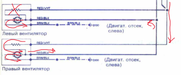

на днях обнаружил, что первой скорости нет опять на обоих вентиляторах.
сгорели оба установленных сопротивления (2 года проработали).
как я вижу по схеме, если сгорает сопротивление одного из вентиляторов, то вся нагрузка ложится на второе сопротивление, и оно конечно долго не выдерживает.
зачем так сделано, не понимаю!
...как я вижу по схеме, если сгорает сопротивление одного из вентиляторов, то вся нагрузка ложится на второе сопротивление, и оно конечно долго не выдерживает...

Посмотри на схему. Как называется такое включение ? Учебник физики возьми.
Ты схему-то целиком смотри,а не кусок.Ты просто не понимаешь как это работает,потому,что верхнего куска не видишь.

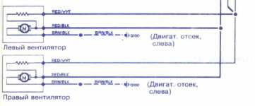

вот тебе вся схема.
скажи, где я не прав! разве ток не пойдет по указанному мной пути?
Ответь на вопрос как работает вентилятор и получишь ответ на свой вопрос.
Как работает вентилятор? ОТВЕЧАТЬ чётко,без запинок!!!
То есть, ты не можешь ответить на простой вопрос!
Иди читай книгу )
Я могу ответить на твой вопрос,но я тебя подвожу к ответу как козлёнка на верёвочке,а ты упорно не хочешь с подсказками,что сделать,идти правильным путём.
