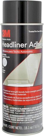

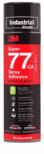

Кроме того хочу показать отличные два клея для ремонта потолка. Возможно кто-то знает, кому-то будет в новинку. Первый клей из США. Оба относятся к технологии 3М, оба клеят намертво, оба термостойкие - до 80 градусов.
