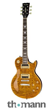

20ка + 3ха доставка
вот типо такого хочу ...
