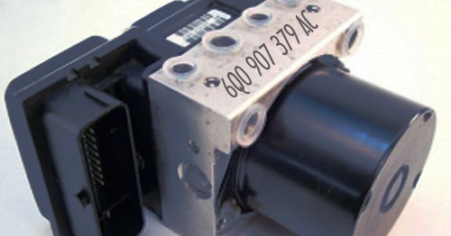

Доброго всем! Половинка с системой ESP, накрылся блок ABS - нет связи. Кодировки естественно слить невозможно. Приобретен и установлен другой блок, но вот он "пустой". Сейчас всё работает, кроме системы ESP... ABS Bosch 8.0, а калькулятор кодировки только от 8.2 можно выбрать. Хелп! Как его закодировать?
Блок 6Q0 907 379 AS
