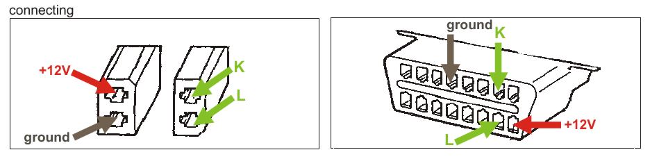

Сервисный розьем есть но не обд два а какой-то ваговский что подключается только к ПК и программа Вася диагност и подобных. Я правда незнаю что там можно настроить но он есть
Там как раз нормальный OBD-2 должен быть. А кабель KKL недорого стОит, хоть и китайский с Али даже, Васей движок в базовые отправить не проблема, осталось тока стробоскоп надыбать...

Ваг.ком куплю позже закажу пусть идет себе, обд свисток пихали но лампочка горит на нем(походу даже питания сошлись) но нет ответа от ебу как то так.

Интересно, но елм 327 не читает гольф3, на Ваське лицензионном говорят дальше движка не читает, а этоже супер тестер как никак, говорят что не оправдана даже его покупка для гольф 3-4. Эсли на 3тих гольфах и обд 2 то надо эту обд приставку с алгоритмом kkl какой то, сейчас сижу читаю об этом.
Не нормальный!
Там просто колодка аналогичная OBD-II, но это не OBD-II, там только K-Line и +-12В заведено.
Хорош уже вводить народ в заблуждения.
Тебе вот такой нужен
Аналогичный дешевле на али, но к нему не будет диска с драйверами и софтом и хрен знает на каком чипе он там будет, но точно не FT232, а это плохо.
вот поэтому и нужен VAG-KKL и никакие LM327 работать не будут
Не нормальный!
Чё й то ты с утра такой бодрый?.. ;) Хорошо, колодка SAE J1962, аналогичная OBD2. Только, ТС её не признал с виду. А колодка и есть интерфейс, о протоколе я нигде не написал...:rtfm:
Не свисти, L там тоже на 15-м пине висит
С 1992 года L-Line не используется, вот вообще даже ЭБУ не имеют такого выхода!

Не торопись с заменой лямбды, сперва лучше подключиться компом и убедиться, что она действительно не работает. Это будет сразу видно. И, даже если не работает, сперва проверить её соединения, часто в районе разъёма отваливается провод, он в неблагоприятных условиях трудится. Денег потратить ты всегда успеешь, тут не надо торопиться.
