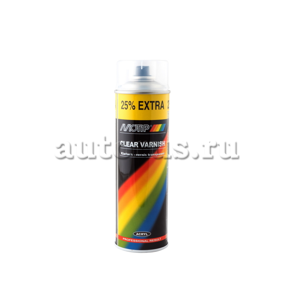

Устойчивый к царапинам, блестящий и бензостойкий (однокомпонентные можно лёгкими ратворителями смывать)Максимально прозрачный и какой еще?

Не смог выкупить заказ в Руси Motip и расходники. Извините элементарно нет денег. Карта заблокирована.Покупаешь б/у фару Hella и все заморочки отпадают.
Да все правильно. Да же для покраски балончиком, очищенного от заводского лака стекла нужна определенная технология. И вроде как это нанесение лака в несколько слоев, где первый слой напыление. И это же напыление приводит и к шагрени, что не самый худший результат между прочим.Вообще, автор просто хочет разобраться, как сделать хорошо и надолго. Но никто не сможет гарантировать, как "подружится" лак со стеклом, или насколько будет прозрачен праймер, или облезет ли лак без праймера и т.д.

Не жди, пока это напыление совсем высохнет. При 25° буквально 1-2 минуты и можно наносить следующий слой.первый слой напыление. И это же напыление приводит и к шагрени

Согласен 1 минута. Со спецом по покраске балончиком общался. Он настаивает на 5. Проверить можно только опытным путем.Ты всё-таки заставил меня найти это видео.
Очень сильно зависит от скорости высыхания лака. У мотипа однокомпонентного при 25° за 5 минут первый напылочный слой превратится в твёрдую ежовую шубу. Ни о каком тонком и гладком покрытии не может быть и речи.Он настаивает на 5.

Первое напыление практически такое же как укрывочное. Мокрое, растеклось полностью еще чуть чуть и появится риск получить подтеки ИМХО. Однако и шагрени при таком первом слое быть не должно.Ты всё-таки заставил меня найти это видео.![]()
