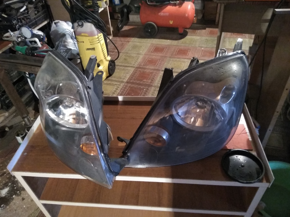

я сам шлифовал.орбиталкой.начаинал 300 наждачкой и закончил 1500.не полировал.друг маляр запылил лаком.А верхний слой сошлифовывался? Он более скользкий гидрофобный. Полировалась ли фараили только матировалась? Не пробовали наносить лак в 1,5 слоя с предварительным опылением?
из балончика я пробовал на другой фаре.не получилось.лак быстро сохнет и не расплывается.
