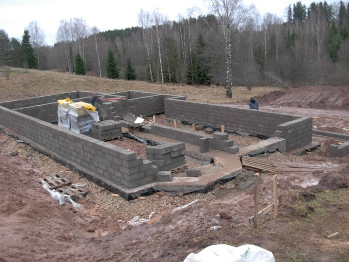

У меня под дом фундамент заглублен на 60-80см, на глине.
У 3 соседей рядом ушп, у остальных лента.

Я к ленте склоняюсь, тем более что контора по деньгам их одинаково позиционирует...
