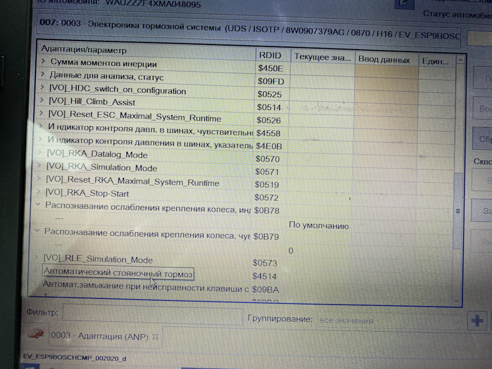

Здравствуйте. Есть автомобиль Audi Q3 2020 года (поколение F3). Есть проблема, заключающаяся в периодически (зависит от загрузки задней оси авто) появляющейся ошибке ослабления болтов заднего левого колеса. Функция завязана на систему ABS и определяет дисбаланс по обычным датчикам ABS (также работает косвенная система TPMS). Датчики местами менял - не помогло, менял местами колёса - тоже не помогло, даже поставил новую резину с новыми дисками - не помогло. Функция включается и выключается изменением кодировки в блоке ABS, но в каком байте не знаю. Может кто сталкивался с таким или обладает какой-нибудь информацией, подскажите?
Есть китайский VCDS v23. Он читает все блоки, но нет подсказок какой бит в байте за что отвечает.
Да, я общался с данным человеком, но он пользовался ODISом. B тут появилась несостыковка. VCDS показывает, что в 14 байте 7 бит равен 0 то есть выключена система, однако у меня система работает. Дальше я экспериментировать наобум не стал, а подписей (файла .lbl) к битам нет. И ещё не хотелось бы полностью отключать систему, вроде можно отрегулировать чувствительность системы.
Возможно потому что q3 это mqb, и тут нужно искать кодировки по vw.
Нужно сохранить изначальную кодировку и если что вернуть её.
Ну это тогда идите в адаптации и там ищите, должно быть.
